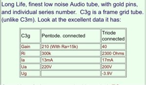

    C3g có Mu 40 chạy ở triode và Mu 41 chạy ở pentode (chỗ này toàn tiếng đức nên em không chắc lắm. Theo em nó phải khoảng 50 mới đúng)
    http://www.mif.pg.gda.pl/homepages/fran ... /c/C3g.pdf
    Đặc điểm của mạch Long tail invector có gain thấp do không dùng được tụ bypass do đó gain max của mạch chỉ nhỏ hơn khoảng 45% Mu.
    Muốn tăng gain phải dùng CCS.

    Gain của C3g ở chế độ petode với tải như trong sơ đồ cỡ 300 lần là ít đấy cụ ơi :mrgreen:
    Do vậy chạy longtail pair nó còn khoảng 120-150 lần

    Em tìm mãi mới có tài liệu nói về C3g chạy pentode với tải 15k gain 210 choáng quá :eek:
    Nhưng nhà anh longtail vưỡn bị giới hạn bởi V swing. Với mạch trên chỉ ra được max +- 48v PK thôi. Qua tầng driver giảm còn 95% thế là chỉ có 45v pp vẫn không đủ lái tầng CS.

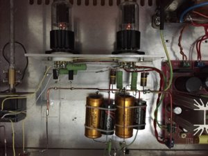

    Báo cáo SP MK3 bây giờ khác hoàn toàn rồi.
    Sau 1 tuần test và thử nghiệm một số điểm làm việc cho phù hợp với salas mk3 thì bây giờ nó thế này
    Tập chung chính là xử lý phần trầm. Khá hơn trước rất nhiều. Tiếng bass gọn gàng chắc nịch mà vưỡn sâu thăm thẳm :lol:
    Thêm viên thuốc sâu của SP vào chắc Ca sỹ ngất luôn :)
