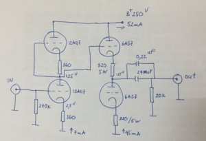

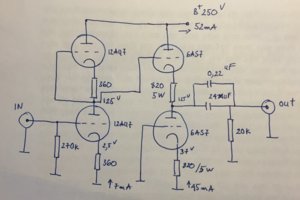

Mạch HP phục vụ tai nghe của chú Cảm: Dựa trên topo của aikido tubecad nó có ưu điểm đơn giản, âm thanh trung thực, méo thấp, Zout thấp có thể kéo được HP 600R. Trên đó thì khỏi nghĩ. Nhược điểm: phải dùng tụ xuất âm lên đến 24uF vì tải 600R nó làm giảm băng thông dải thấp Nguồn cần lọc tốt nên dùng Salas. Trường hợp muốn loại bỏ tụ xuất âm thì chạy nguồn +- 125v mạch giữ nguyên.

Mạch này hay đấy nhưng hơi khó áp dụng vào thực tiễn do: - Dùng đèn 6AS7 mặc dù cho trở kháng ra thấp nhưng đốt tim lên đến 2.5A/ đèn, => tổng đốt tim 2 kênh cần >5A đốt tim cũng hơi khoai :mrgreen: - Cả 2 kênh cần >100ma của B+ => khó thực hiện đặc biệt nếu dùng nguồn Salas, nếu vẫn thích dùng nguồn Salas chắc phải dùng 2 nguồn riêng cho 2 kênh :lol: => độ phức tạp và chi phí cao - Không nên dùng nguồn +- để xuất trực tiếp do dc offset sẽ không ổn định => trường hợp xấu nhất có trục trặc về nguồn không những đi headphone mà còn đi luôn người đeo headphone nữa ạ :mrgreen:
Em bổ sung nối mass lưới G nửa dưới 6AS7 do vẽ thiếu Mạch này bác MMX hiểu rõ nhất âm thanh của nó. Em đã khảo sát sơ bộ: - biến áp nguồn 550K STAV bán sẵn như con Pre của em khoẻ re - Salas chịu được 350v và 140mA thì phải. Em nhớ không chính xác lắm. - dùng được nguồn +- mà cân DCoffsets thì mới là đỉnh của trình. Tuy nhiên nhọ thì cũng chỉ như sốc điện tim thôi no bóp nhầm @syen HP 8R thì phải xuất OPT không nên xuất tụ

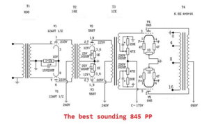

Mạch đó 5687 không đủ Vswing để lái 845 ra hết công suất. Vì bias 845 set -175v vậy cần tối thiểu 180v PP ---> B++ của 5687 phải 360v. Dùng nhiều IT quá tốc suất giảm nhiều ---> độ động giảm theo, nghe giao hưởng không hay
Vâng, về lý thuyết thì không có gì không thể vượt qua phải không ạ Nếu cụ chạy Salas reg ở mức 140ma thì con mosfet của nó phải toả ra lượng nhiệt tương đương với 35W, để giải toả được lượng nhiệt này và không làm hư hại mosfet cũng không phải là điều đơn giản :mrgreen: Cụ thuốc cảm nếu dùng version +- trong lúc nghe nhạc cứ phải hồi hộp như xem phim hành động thì mệt nhỉ :lol:

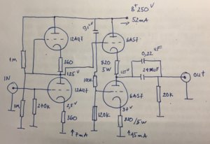

Cảm ơn cụ Trạng. ! Với dòng chạy lớn như thế thì em nghiên về ý kiến của cụ MMX là không nên dùng 1 nguồn salas chung cho cả 2 vế, và nếu dùng salas cũng sẽ dành ho bản nâng cao, chassis phải lớn... Cũng không nên chạy nguồn +- vì bóng không chạy ổn định lâu dài như bán dẫn, một thời gian nó xuống mà không đều 2 vế thì mệt. Trạng xem lại giúp em vụ lưới G, trong nhiều mạch em thấy đều nối qua trở, và có khi còn dùng cặp trở để chia áp từ B+ , nghĩa là lưới G có áp dương ~ 1/2 B+ Thanks !
Theo em nên dùng nguồn salas vì HP nó úp vào tai nên chỉ cần nhiễu rất nhỏ là nghe thấy. Nó cần làm kỹ như phono. Nguồn thường mệt lắm. Nếu bác dùng nguồn thường thì phải bổ sung cặp trở 120k, 100k và tụ 0.1uF vào lưới G đèn 6AS7 nửa dưới; cặp trở 1M cho đèn 12au7 mục đích để triệt nhiễu nguồn. Khi dùng salas thì không cần
