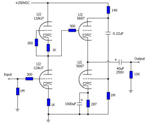

    Cụ cảm có thể tham khảo mạch head amp này
    Mạch này về cấu trúc cũng gần giống với mạch GS đã post ở phần trên, tuy nhiên dễ làm hơn do các yêu cầu đều nhẹ nhàng hơn do tầng sau dùng bóng 5687.
    Tầng sau dùng 5687 chạy white cathode follower dòng 20ma, trở kháng ra thấp chừng 53ohm, kéo headphone 300ohm tốt.

    Hay quá, kiểu này không phải tốn tiền mua bóng ... mà là tốn tiền mua nhiều loại bóng để thử :lol:
    Với cấu trúc mạch này dùng bóng 6AS7 thì em đọc thấy cũng kéo tốt tải 50 Ohm. Vậy có phải với cấu trúc mạch này thì trở kháng đầu ra với tất cả các loại bóng đều xuống thấp tới vậy không ạ ? (mà mạch kéo HP họ đều thiết kế xuất qua con tụ hóa khoảng 200uF kẹp tụ film)

    Câus trúc mạch như các cụ chúng nó giới thiệu thì có nội trở thấp nên kéo HP dễ dàng. 6AS7, 6H13 có nội trở thấp nên càng dễ kéo HP có trở kháng thấp.
    Tụ xuất thì cỡ 47uF là tốt rồi, nếu lên 200uF thì cái HP có ra được tiếng cỡ 40hz không mà phải lăn tăn làm gì

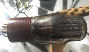

    Để chuẩn bị cho em Pre KK tham chiếu SP ủng hộ quả Van Anh Quốc cực độc
    Body có loại kiểu này không? Đốt tim gián tiếp :)
