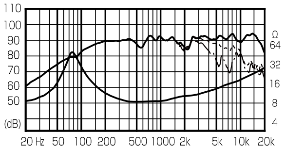

    Lão MMX rung vừa thôi nhé , loa FR biến thiên trở kháng cái giề :evil: :lol: chả wa là éo có phưn từn nên dòng cảm ứng từ côn loa nó dội ngược thẳng lại OPT nên cứ chơi lái xuất cathode vs feedback toàn cục tí ti thôi là khoẻ

    SP nói thế là chứ chuẩn rồi, dù là FR thì trở kháng nó cũng biến thiên theo tần số. VD con loa tham chiếu 4 Ohm thì đo ở 1kHz sẽ ra 4 Ohm, giá trị đó sẽ tăng dần khi tần số lên cao và nó cũng vọt lên ở tần số thấp nữa nhé. Chẳng có củ nào mà trở kháng phẳng từ 20 - 20kHz đâu :mrgreen:

    Cụ không tin em thì cụ tham khảo biểu đồ trở kháng vs frequency của củ full range fostex FE103 này xem, có giống mấy quả đồi không :mrgreen:
    Đường trên là frequency đường dưới là impedance. Còn chuyện dòng cảm ứng côn loa nó dội ngược lại thì đúng là tình trạng chung của loa kể cả loa có phân tần cũng bị vậy.

    Hơ hơ , em tưởng Ôm nó tăng lên loa nhạy hơn chứ nhảy ? loa FR của chủ xới họ chế driver từ A đến Z mà ko công bố cái biểu đồ trở kháng như kụ vậy kụ đoán mò à :mrgreen:

    He he cụ thấy chưa, loa nào nó chả vậy, nếu full range mà nó cứ phẳng lì từ 20hz - 20khz thì em đổi qua chơi FR từ lâu rồi :lol:
    loa FR của chủ xới họ chế driver từ A đến Z mà ko công bố cái biểu đồ trở kháng em dự là:
    - hoặc các cụ ấy chưa đo được
    - hoặc các cụ ấy đo được nhưng giữ bí mật công nghệ :mrgreen:
    Riêng vụ trở kháng ở tần số cao và thấp nó vọt lên theo em là độ nhạy ở các tần số đó nó giảm đi đấy ạ :mrgreen:
