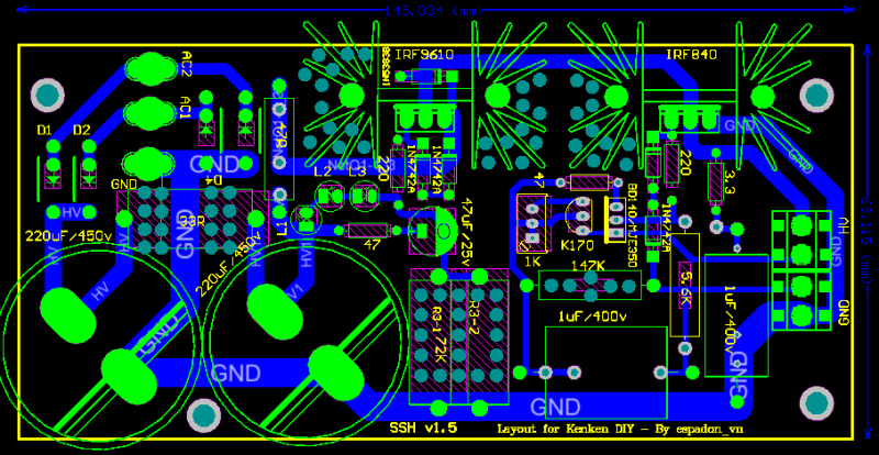

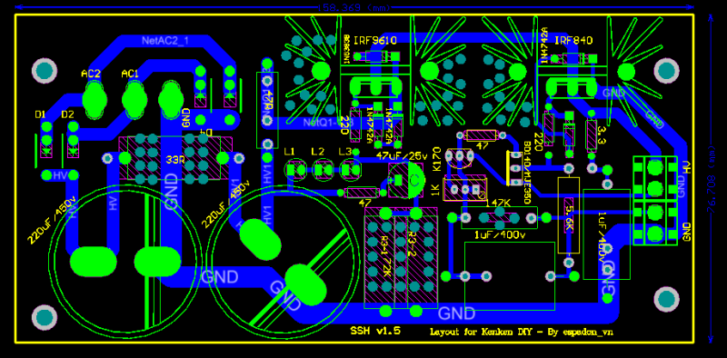

    Chơi cái trị số trở 147k đánh đố à :mrgreen: trở cực G để 220 ôm hơi bé chạy áp cao dễ tự sướng , wên kô nhắc chân con irf840 phải dạng xa ra chứ áp chân d/s chênh đến 300V để sít thế nguy hiểm , con mje350 cũng thế

    Cứ biết thế đã ạ, 5p là xong ngay :D

    Tây nó đếch wan tâm vì khí hậu nó khô , ở mình nhất là MB mùa này ướt sũng ra đóng điện là dễ bùm chéo ... dưng mà để lại làm bản up sau cũng đc :mrgreen:

    Cái bo nhỏ thì đỡ tốn tiền nhưng lại khó chọc ngoáy, anh Cảm cho nó rộng rộng ra 1 tí để dễ chiến

    Nhìn kĩ mới để í sao cặp diode 1N 4742A sát chân con 840 lại nối G xuống mass mà kô phải là G-S :wink:

    Hị hị, em đã nới rộng chân, nới rộng PCB theo tư vứn của các cụ rồi đây :
