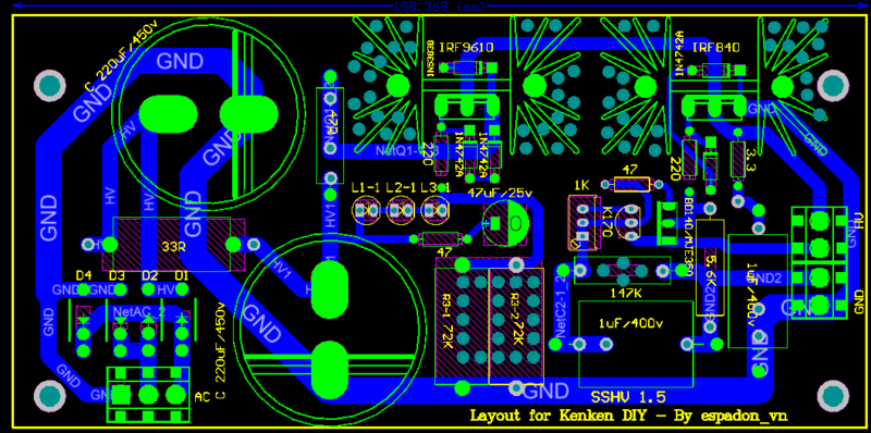

    Cái này gần được rồi, bỏ mấy cái thằng chân nguồn cắm rút đi làm cái mạch hàn thẳng thì đỡ tốn ối diện tích, đỡ tiền mua cái chân cắm

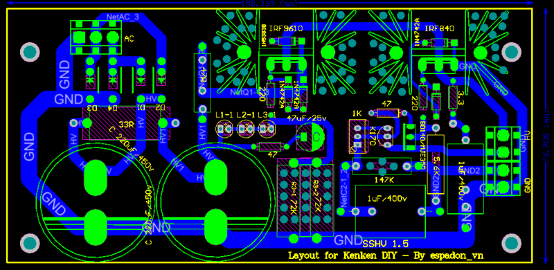

    Bản này tốt hơn.
    Không bổ sung thêm vị trí cho 1 em trở set dòng nữa nối // à?
    Thực tế trở lọc tầng đầu 33R cũng cần thêm 1 em nữa // vì phải chỉnh áp bằng em này.

    Trạng chú ý là em đã để mỗi bên của trở là 2 lỗ => thoải mái gắn // 1 con trên 1 con dưới ạ. Trở set dòng cũng thế, có cả chân TO220 cho Caddock đó ạ !
    @ Anh Tổng: EM để lỗ ở chỗ jack là 2.5mm rồi, thoải mái cho anh xuyên dây hàn thẳng :mrgreen:

    Thế tốt rồi
    Chứ cái lỗ đấy nhìn thế nào được :lol:

    Song song thì cứ đầu trở mà hàn lên thôi, cái gì cũng bày ra thì bo nó to bằng phản mất :lol:

    Cái hình chân cắm rút nó vẫn còn đấy, vẫn tốn diện tích bo --> chuyển thành cái PAD thì nó rộng hơn

    Cơ bản diện tích PCB không thể thu hẹp hơn nữa do 2 quả tụ kia không thể bé hơn => bỏ jack ra cũng không giải quyết điều gì anh ạ :mrgreen:
    Mà lại rơi vào trạng thái đẽo cày mất thôi. SP hôm qua thì muốn để jack cắm, mà phải theo chiều dọc để vào đầu này ra đầu kia.

    Có nói là thu cái bo lại đâu mà với kích thước như hiện có thì sắp xếp sao cho nó không lãng phí chỗ trống thôi.
    Ví dụ như chỗ bên trái con trở 33R thì phía trên trống hẳn trong khsi đó khu vực trung tâm thì sin sít.

    Trống thì cũng chịu vì khu vực đó chẳng thể nhét thêm và cũng khó lòng gom cho nó gọn mà anh ! Chỗ kia thì bản thân lk nó bé thì nó phải ngồi chỗ bé => đông là đương nhiên rồi he he ...

    Anh cảm xem hai con trở R3-1/2 có nguội k0 mà lại đi kẹp nách con tụ nguồn sát nó thế, định chế bom nổ chậm ah :mrgreen:

    khi hàn lộn gầm là ok cụ....... :mrgreen:

    Cụ dùng tụ 30*c hay sao mà sợ nó nổ ạ ?
    VD con trở đấy nếu để xa xa ra nó nóng 100*c thì theo cụ nếu nó được ốp sát con tụ kia thì sẽ như thế nào ? Con tụ sẽ nóng 100*c !?
