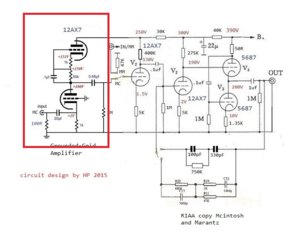

Các lão cho hỏi, nếu chơi kiểu nửa nạc nữa mỡ, VI DỤ như ngắt chỉ làm phần đóng khung màu đỏ rồi phang vào đường MM của Pre bán dẫn thì sao?
Ok, nghĩa là vẫn là vấn đề ù xì. Vậy cái chỗ khung đỏ đấy có gain khoảng bao nhiêu? Trở kháng vào-ra phần đấy thế nào?

à, vẫn đề phối hợp trở kháng cũng rất quan trọng, tính không đúng thì ù xì, vỡ tiếng, dày mỏng mặn nhạt ngay . Các kim MC có nhiều trở kháng khác nhau nên đồ hãng thường làm switch lựa chọn trở kháng là vì thế Cái này em cũng đang học, nên chỉ chém được đến thế thôi ạ http://www.hagtech.com/loading.html http://www.audiokarma.org/forums/showth ... p?t=345968
Vâng, em cũng mới mò mẫm và thấy vụ trở kháng kim với phần khuếch đại là rất khoai. Vẫn biết chơi transformer là ngon nhất nhưng kiếm cái trans nhiều trở kháng vào cũng khoai. Còn nếu ko mỗi lẫn đổi kim lại phải tính thêm step up nữa thì nặng quá
Ko ạ, mỗi lần đổi kim thì thay đổi 1 con điện trở thôi chứ. Hàng hãng nó cũng làm thế mà http://www.kandkaudio.com/applications-guide/
