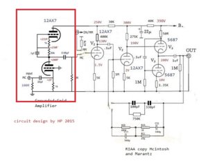

Theo em chỉ phần mầu đỏ đưa luôn tín hiệu vào MM của bán dẫn là không ổn. Do trở kháng rất cao cỡ 60k nối qua dây IT suy hao nhiều nghe khô hay. Giải pháp nhà KK thế này: - dùng tube cho phần MC để né hạ quả Step up đắt đắng. - tách riêng phần MC chạy 1 tầng gain khoảng 40 lần và 1 tầng đệm dòng đảm bảo trở kháng đủ thấp. - do đó dễ xử lý phần ù xì, tự kích, thi công và mod chất âm thoải mái. - trước mắt dùng phần MM bán dẫn có sẵn. Lâu dài lắp luôn MM tube.
Em nghĩ là né đc quả SUT đắng thì lại va quả 12ax low noise vs mát be ... chua nhắm :wink: SUT xài đc cũng cỡ dăm củ thôi chứ ngần ấy sắm tele chấm đỏ e là ... đường xa ướt mưa :lol:
Thực ra chỉ cần tìm bóng low noise là đủ không cần match và hệ số KH không cần cao. Co thể dùng 12ay7; 12at7 hoặc bóng 5 cực. Tầng đệm dòng dùng 12au7
Thực ra các kụ cố né cái trans cũng có ní do dưng mờ bản thân cái kim mc cũng cấu tạo bằng cuộn dây vs lõi từ rồi nên bản sắc tín hiệu xuất ra vẫn có mùi trans thôi :mrgreen:

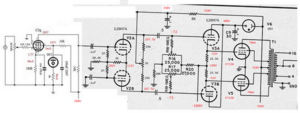

push pull KT150 with LongTail schmidt phase-splitter em mới thiết kế xong ( file nhìn ko rỏ vì file to big em phải nén lại) nếu bác thích em sẻ send by email cho bác
