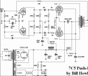

    Àh thế là may mắn cho em quá vừa được biết cả thánh đèn và thần đèn của bổn bang. Thánh, thần đèn nhòm giùm em cái mạch 7f7 tẩn 7C5 với.

    @Cuongducphat: Bác cho cái hình lên đây luôn chứ em không thể mở được cái link đó

    Vâng em post lên luôn Thần đèn ơi. :D
