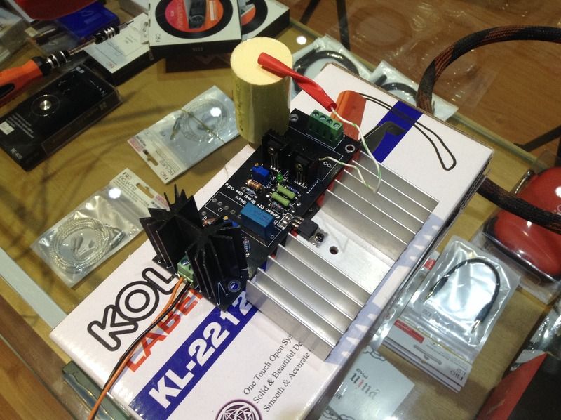

    báo cáo các cụ là SSHV2 đã chạy, lắp phát ăn ngay, áp và dòng lên xuống ngọt ngào. ko cháy nổ khói lửa gì hết...

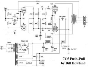

    Em Đang ngâm cứu mạch của bác Cao Đức Phát
    7C5 đẩy max được 14W.
    Mạch tương đối khù khoằm. Phần công suất khép xoay chiều bằng 1 con tụ 100uF/450v là kiểu kỹ xảo giang hồ. Chất âm phụ thuộc chính vào em này cũng như bị nó áp đặt. Nên phải dùng loại thật tốt.
    Mạch có một số điểm phải lưu ý:
    - hồi tiếp toàn cục quá sâu tiếng sẽ lỳ lỳ
    - mạch đảo phase rất khó kiểm soát: nhìn qua tưởng đảo phase vi sai nhưng không phải. Nó là kiểu 2 tầng khuyếch đại liên tiếp để lấy tín hiệu ngược phase. Kiểu này có nhược điểm bị lệch phase tín hiệu gốc do nửa dưới phải qua 2 lần tụ nối tầng. Nhưng kho khăn hơn chính là gain của 2 nửa rất khó bằng nhau vì phụ thuộc vào cặp trở phân áp 470k - 510K. Bên cạnh đó tần số cao bị suy giảm mạnh do phải qua điện trở trị số lớn.
    Nhìn chung mạch này xương chỉ nên lắp khi có thiết bị đo đạc mới kiểm soát được

    @cuongducphat: Mạch chi tiết thì bác Buiducbac đã phân tích. Riêng em thì thấy mạch này không dành cho tay mơ nên bác cứ kiếm cái mạch thành danh như dynakit Mk3 rồi thay bóng công suất, giá trị điện trở + điện áp phù hợp (tham khảo điện áp từ mạch bác post là ngon ngay)

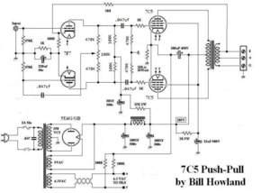

    mạch này nhìn phức tạp quá em xin phép mod lại như vầy xin các cụ cho ý kiến

    Mạch của bác mod lại không chạy được bác ơi

    cám ơn bác nhắc em vẻ +B sai mới sữa xong

    Vâng em cám ơn các bác Buiducbac, AGC, person_votu đã nhiệt tình chỉnh sửa mạch.
    Để em tìm cái mạch nó đơn giản ít linh kiện mần thử xem sao.
