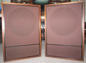

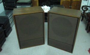

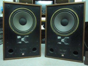

    Ngửi cũng biết, cần gì phải nghe

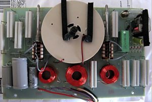

    Em hỏi các bác nhìn linh kiện làm mạch phân tần này không biết cắt bậc mấy.
    Dùng đến 9 điện trở, trong khi chỉ có 3 tụ và những 4 quận cảm, 2 triết áp (đã nhìn thấy phía trước loa) . Có cả mạch quá tải (quá rít hôm trước chắc đèn sáng trưng)

    Đọc mách kinh quá... :D thay kính đi..vì đọc thiếu TỤ rồi... :mrgreen:

    Em thấy có tới 10 con trở, 5 con tụ... :mrgreen:

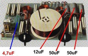

    Chú phán món này nhé, sao nó chỉ bảo vệ loa TÉP thôi?
    Tandberg Protector by phuaca, on Flickr

    Em nhìn ở bên ngoài loa có 3 nấc vặn cho loa Mid 3 nấc vặn cho loa Tweet
    Ở đây có 2 trường hợp
    TH1 :nấc vặn này thay đổi tầng số cut của loa tức là thay đổi hệ số tự cảm của quận cảm nhưng em nhìn ở đây có vẻ như hãng không làm vậy vì thứ nhất là ít quận cảm thứ 2 là quận cảm bé nên không trích các hệ số khác nhau trên 1 quận được nếu có thì khả năng rất nhỏ,còn đối với loa Tweet thì khả năng thay đổi tâng số cut là rất khó vì khi này phải dùng đến 3 con tụ cho 3 nấc vặn mà nhìn phân tần thì leo tèo vài con tụ nên trường hợp 1 em loại luôn
    TH2
    Điện trở ở đây tương ứng như mạch L-pad kể cả đối với Mid và Tweet
    Nếu loa tần trung thì ở vị trí này dùng chiết áp giảm dần dần độ nhậy của loa cái lợi là độ nhạy tăng giảm rất từ từ nhưng cái hại là làm giảm đi rất nhiều chất âm của loa,loại này em thấy cỏ rất nhiều trên loa của nhật hoăc USA nhưng chỉ là hàng tầm trung thôi.
    Nên cụ nhìn thấy nhiều điện trở như vậy chủ yếu được dùng vào mạch L-Pad Hi-End giống như volume selecter dùng điện trở và volume ALPS
    3 nấc vặn tối thiểu dùng 4 cái Trở tối đa 6 cái tùi theo thiết kế mạch....
    Nhìn lại vị trí trở em thấy đúng là 1 triết áp cần 4 con trở cho L-pad nên xui ra em loa này cắt bậc 2 cho 3 đường tiếng...hehe
    Nói đến đây là văn em hết rồi cô giáo chỉ dạy em thế....rồi cô giáo bỏ em đi lấy chồng.. :(

    Thông thường mạch bảo vệ ở trong amp bảo vệ có chống dòng DC ra loa, chống ngắn mạch của amp.
    Các mạch bảo vệ nói trên không bảo vệ được quá tải ở tần số cao (dẫn đến chết loa treble) nên một số ông sản xuất loa đã tự bảo vệ cho mình bằng mạch chống quá tải ở tần số cao (bảo vệ treble) hoặc đơn giản hơn là 1 con cầu chì cắt nhanh.
    Bảo vệ loa trung và trầm được dành cho mạch bảo vệ của amp.

    Không phải cụ ơi
    Con loa trép hàng low-end tầng số đáp ứng chỉ đến 22-25Khz còn những con hi-end tần số đáp ứng lại rất cao lên đến 30-40Khz và cả amp hie-end cũng chơi được đến tầng số đó
    Nếu nói như cụ thì dí con amp hi-end vào loa low-end thì loa Tweet chết ngay vì quá tầng số
    Em nghĩ bảo vệ loa Tweet lại có 2 nguyen nhân
    1:loa Mid Bass chết quấn lại không ảnh hưởng nhiều loa Tweeet chết quấn lại không nghe được nên phải bảo vệ (hehe em nói vui thôi)
    2:em loa Tweet em nghĩ vì sợi dây col của nó rất mỏng manh nên rễ đi hơn loa Bass khi bị dò AC ra loa còn DC thì tụ no cản rồi heheh.
    Còn cái đèn thì em chịu chỉ có vác cái biến áp 12VAC dí vào cọc loa em loa yếu quý của cụ MB thì em mới biết được....

    Cụ AGC đã ghi rõ là bảo vệ quá tải ở tần số cao chứ có nói là do tần số quá cao mà cháy loa đâu :wink:
    Chắc loa này thuộc loại cổ, vì e thấy thông tin ở trên hãng nó bảo là mạch bảo vệ loa treble trong trường hợp dùng đầu băng để tránh âm lượng lớn ở tần số cao phát ra khi tua băng đó.

    nếu vậy mấy cái bải về thông thường không bảo về được phần này rồi!
    cần thên chức năng mới sử dụng yên tâm!
