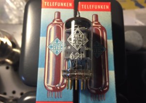

  24. buiducbac
    buiducbac Advanced Member
    25/6/09
    4.165
    Khoe hàng :lol:
    Thuộc vào loại Hoàng gia
  25. quangdzung
    quangdzung Advanced Member
    28/4/08
    640
    Nếu không phải Ecc 88 thì em thấy cũng ...bình thường
