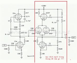

    em lang thang trên mạng tiếm thấy được tube preamp mạch thiết kế thật là phức tạp mong các cao thũ giải thích giùm ????

    Em hiểu mạch trên như sau:
    Tầng đầu chạy gnd cathode amp với tải anode là CCS. tín hiệu được nối trực tiếp sang tầng xuất âm.
    Tầng đệm dòng trong khung đỏ là mạch cathode follow của bóng 6N6P với tải động cathode là đèn 5 cực dạng CCS. Phần anode cũng chạy mạch CCS dùng đèn 5 cực.
    Làm thế này xét về mặt kỹ thuật là tối ưu: tầng đầu có gain lớn nhất, méo nhỏ nhất
    Tầng xuất âm có trở kháng vào cao nhất và hầu như không biến đổi. Trở kháng ra thấp nhất so với nội trở của đèn.
    Nó có quá nhiều ưu điểm nhưng phức tạp quá tốn nhiều tube quá.
    Âm thanh chắc chắn sẽ rất nhanh, mạnh băng thông rất tốt. Nhưng để nói rằng nghe hay thì phải thử

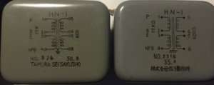

    Tiếp tục show hàng :lol:
    Tranformes out put thuộc loại đầu bảng
