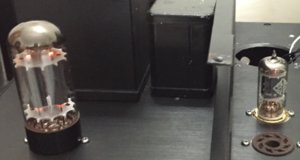

    Em Pre vintage hôm nay thay quả GZ34 mới tinh vào khác hẳn.
    Trước dùng quả tube nắn già nua mất hết độ động.
    Bây giờ xét về độ động thì Pre của em lại chiếu dưới rồi :lol:

    Đề nghị Trạng layout lại đi chứ ai lại đấu đá mà phải rời opt đi xa thế :D
    Con choke nằm ngay sát opt của pre thì ù cũng là lẽ bình thường

    Túm lại thay chassis đê , khủng long đóng khố đội nón mê nhìn hem có đc :lol: em nhất định kô tin con vin tẹc ăn hàng xà lách về độ động đc , hay là mai Trạng bê qua chỗ Xu chiêng em bê 12au xuống làm vòng sơ khảo phát ?

    Tinh thế nhể
    Bản nháp mà, làm lại mất nhiều công lắm, khi nào fix làm luôn một thể
    Đọ âm thanh chứ có thi hoa hậu đâu?

    Em mô ta sơ bộ thế này là SP hình dung công lực của con vintit
    Phân linh kiện: là những loại đầu bảng; opt thuốc độc; vol kịch trần
    Phần nguồn: tube choke input với dung lượng tụ fiml loại xuất âm lên đến 120uF.
    Tube: 6211 telefunken, GZ34 toàn loại đập hộp
    Phần mạch lái opt cathode followe with fix bias. xét về kỹ thuật là tối ưu. Âm thanh trung thực mạnh mẽ; mạch gain chạy gần như hoàn toàn độc lập không bị phụ thuộc vào trở tải biến thiên, kiểu mạch GND cathode Có âm thanh mềm mại, nhạc tính nhất. Chế độ làm việc tối ưu hoá
    Như thế SP tiên lượng ra sao? :)
