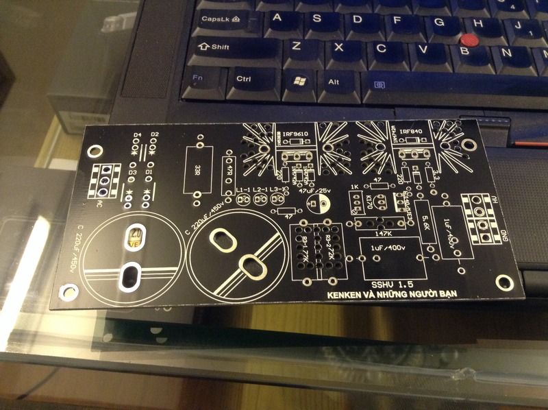

    Tháo bớt vít ra tiếng lại như cũ :mrgreen: trải nhiệm này cho thấy GM 2k5 nó kê bo mạch trên mấy cái càng chống rung kô phải kô có ní do

    Xoang wá , tưởng bo 1 mặt full hoá ra bo 2 mặt chỉ xài 1 mặt , giá mà cái chỗ đồng bị ăn mòn hết đắp sang mặt kia cho nó dày lên 2oz có hơn kô ?

    Nhắc các kụ luôn là giá trị LK in trên bo là tham khảo thôi nhoé , thực tế tuỳ ứng dụng áp dòng in-out mà hiệu chỉnh :mrgreen:

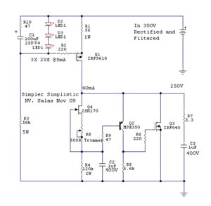

    Cái con trở 5K6 kia tính thế nào cho phù hợp nhể

    Nó set dòng qua mje 350 , áp rơi trên nó = ngưỡng áp mở con irf 840 trong khoảng 3,2 - 3,8V từ đó suy ra dòng . Với mạch rề HH chạy cao áp cỡ 260V áp in quãng 310V thì em để trị số 5k6 - 4k7 để hạn dòng qua mje 350 < 1ma sờ tay chỉ âm ấm thôi :mrgreen:

    Em đặt là đặt làm 1 mặt mà, ai nghĩ đâu họ làm pro nên vẫn xuyên lỗ lên mặt trên. Mà đường mạch sờ gồ ghề lắm nên chí ít cũng phải đc 1.5 OZ SP nhé :)
    con 5.6K em thấy từ xưa đến nay vẫn cú lắp giá trị đó. Có lẽ cứ thế dùng không cần tính lại :D

    À bo 1 mặt tháo lắp mod mát LK dễ hơn bo 2 mẹt nên í của háng nó ứ thích cho mod , mod nhiều nát mạch chóng thay bo ... cho tốn :mrgreen:

    Nhân tiện nói về mje350, em đang định chạy áp cao nên cần 2 con pnp chịu được 400v như mpsa94 chẳng hạn. Vậy cụ nào có thì cho em xin hoặc biết ở đâu bán thì chỉ giúp em nhé

    ý cụ là mấy con IRF, MJE, k170 ?
    Với IRF và MJE thì digikey với mouser sẵn có. Chỉ cần tổng hợp số lượng để mua rồi nhờ shop.
    K170 em chưa biết mối nào => dùng tạm hàng Stav :)
