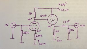

    tình hình thế này, anh em giao lưu Pre tube với Pre bán dẫn 2 trận rồi. trận đầu với ngài TT. Trận 2 với ngài TriDung. kết quả cả 2 lần Pre tube hơn về âm sắc, nhac cụ, vocal độ mượt ... nhưng thua nặng về độ động cũng như tốc độ, khả năng xử lý đối với thể loại giao hưởng. Cụ thể những đoạn giao hưởng toàn bộ dàn nhạc đang ở bước cao trào dừng đột ngột nhằm tạo khoảng lặng thì pre tube phanh không được.
    Đại ca có cách nào nâng tốc độ xử lý của tube lên gần với SS mà nhạc tính vẫn giữ được như tube thuần chỉ em với.
    Mạch em đã thư điển hình là loại này. rất nhạc tính nhưng có yếu điểm như trên.
    một số mạch em đang thử sẽ vẽ và đưa lên.

    Cho em mượn tạm vì mạch này hiện nay là mạnh nhất nhưng vưỡn thua SS về độ động trong giao hưởng

    Trạng làm cái tầng xuất FET song song với xuất đèn, em sẽ bổ sung cho Trạng 1 cái rì mốt côn trô, nhạc nào cũng chiến được hết chỉ mất công sê lếc :D

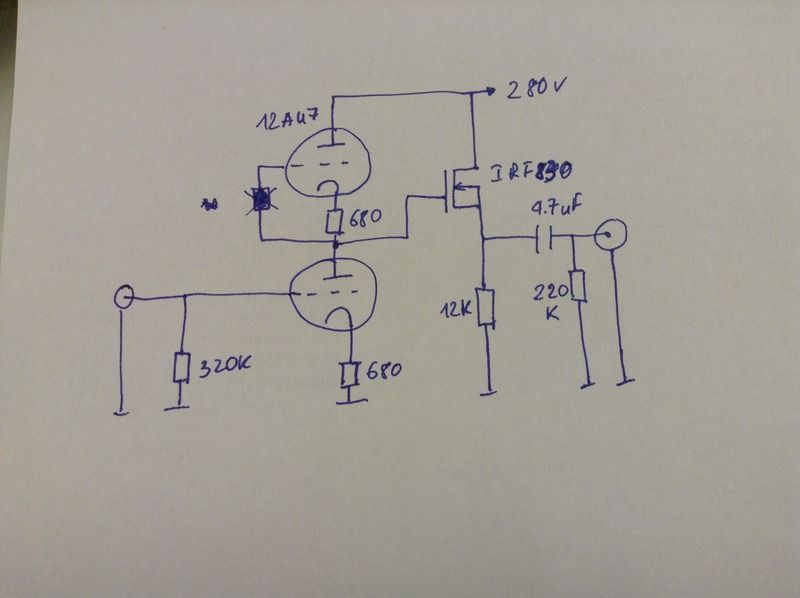

    Các cụ cho em xin ít góp ý về cái mạch này, có khả năng đá chung hạng bán dẫn không để em mod lại em HH Fake :evil:

    À em chế cháo lại cái hình cụ Trạng đưa lên ấy mà, cái này dùng luôn 12sx7 có sẵn trong HH fake đc ạ :lol:

    Nom có vẻ chạy đc đấy cứ mạnh dạn thử đê cháy nổ ráng chịu :mrgreen:

    Anh thuốc cảm tiến bộ nhỉ! mod chuẩn đấy
    mạch này chạy kinh lắm nếu dùng nguồn salas thì xếp vào loại khiếp khủng.
    âm thanh cực mạnh vì dòng xuất fet đến 11mA
    tốc độ cực nhanh và chi tiết vì tầng đầu chạy CCS.
    mỗi tội nhạc tính giảm nhiều nghe lâu thấy tức ngực :lol:
    để chọi nhau với SS là chuẩn
