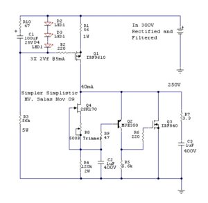

    Được sự chỉ dẫn của anh Tổng em lên xong danh mục linh kiện cho Salas chạy áp ra 300v - 40mA.
    Anh Tổng và SP soi cho em phát trước khi ấn nút

    Trạng kiểm tra theo cái sơ đồ này nhé, trở set dòng thì ok rồi, các giá trị khác trên PCB chỉ ghi cho đầy đủ thôi chứ giá trị chính xác nằm ở sơ đồ !

    Trạng sửa lại 1 số thông số và chủng loại. Em tự chỉ định hãng vì thấy 1 số chỗ không cần phải chơi trở 2W nên phang con 0,5W thôi. Nếu Trạng cú khăng khăng 2W thì chẳng nhằm nhò gì vì mình có điều kiện mà :lol:
    R1: 39R - Caddock
    R2: 220R - Takman metal film 0,5W
    R6: 220R - Takman metal film 0,5W
    R9: 47R - Takman metal film 0,5W
    R10: 47R - Takman metal film 0,5W

    Một nguyên tắc ngầm, với những con trên sơ đồ nguyên lý không ghi công suất thì sẽ sử dụng loại 1/4w, tuy nhiên em layout thoải mái dùng 0.5w ạ. Dùng loại công suất lớn hơn là không cần thiết và... khó lòng gắn lên mạch đc ạ !

    R3 ghi trên sơ đồ là trị số 56k để sét dòng 5mA cho dàn LED , tuỳ vào loại LED sd mà tăng giảm trị số này cho phù hợp ạ

    Tính rồi SP ơi, với 75K dàn Led chạy cỡ 4,9mA

    R3 chia ra 2 con 150k 3W // đỡ nóng hơn ráp đỡ chật chội , R4 xài luôn 150k 3W đi cho tiện
