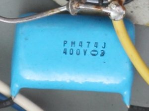

    Tụ nối tầng ghi :
    PM474J
    400V
    là tương đương bao nhiêu uf các bác nhỉ ?
  3. ttanh
    ttanh Advanced Member
    10/12/05
    3.460
    42
    hanoi
    0.47uF 5%

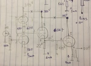

    Em đang thử phương án này nghe mạnh vừa phải và nhạc tính khá
    Theo gợi ý của đại ca em sẽ thử chạy cấu hình: 6211 --> 6H30 --> OPT với dòng lái 15mA xem sao

    Hề hề
    Em đưa tube về chế độ làm việc tối ưu để đánh giá chính xác chất lượng âm thanh
    VD 6211 chạy 100v - 5mA; 6SN7 chạy 160-170v, 6-8mA.

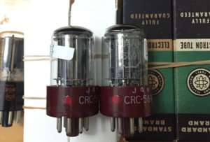

    Tối nay em được nghe chất giọng của cặp 5691 chấm đỏ. Mấy trăm cặp trong kho của Cậu Body mới có 1 cặp chấm đỏ
    Âm thanh trong veo rất hay khác hoàn toàn với các dòng 6sl7, 6sn7.
    Đôi này làm Phono chắc đỉnh

    9.261
    28
    Phono ít thấy ai xài đèn chân to , chắc tại nó ít microphonic nên kô ... đong đưa :mrgreen: vả lại chụp chống nhiễu cho đèn chân octal cũng kô phổ dụng như kiểu 9 pin
