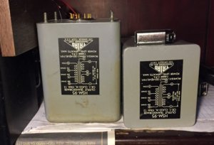

    Hàng của lão KCBT đã về rồi này lão Tổng :lol:

    Lõi nhìn lởm quá BC ơi, cục này làm đổi điện cho quạt cũng tàm tạm !

    Mấy kụ tha cái này về chặn giấy à :mrgreen:

    Trực quan hơn về âm thanh :)

    IT gì mà chơi tới 55w max lận ? cục này là BT xuất âm định trở kháng cho tăng âm truyền thanh đấy Trạng oi , anh Bò ôm quả tó này chắc òi :lol:

    Cục này chuyển qua làm xuất âm cho headphone là chuẩn ạ :D

    Bản chất biến áp trên là OPT Pri 4500R, Sec 500R dòng max 200mA công suất 55WRMS.
    Nó dùng làm Pre thì đỉnh luôn. Kéo Headphone cũng đỉnh luôn.
    Em thấy nó to quá mang ra thử:
    Cổng 500R nối vào KT88 cổng 4500R CT dùng đảo phase PP tỷ lệ 1:2.
    Đo băng thông rất tốt dù tải 500R mắc KT88 triode 20hZ - 100khZ
    Điện áp Swing 220vRms tương đương 300vPk đẩy 845PP dư thừa.
    Nhưng để lái CF thì chưa đủ. B+ mới 400v nên áp Swing chỉ được vậy.

    Dùng 811 hơi ngại vi đốt chim trực tiếp. Nếu dùng nó thì 300B được ưu tiên hơn.
    Em kiểm tra kỹ hơn thì không lên được là do các tầng trước méo sớm hơn tầng đẩy IT.
    Nhiều khả năng biến áp này đẩy được 400v RMS PP mà băng thông vẫn chuẩn đấy.
    Chắc chắn không hỏng biến áp được vì dòng pri 200mA. Dòng Sec 1A; Cổng Sec chịu được 715vRMS chấp tất các loại đèn :lol:
