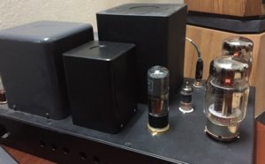

    SP phán chỉnh, em 6J5 chân dài được cái lợi trung âm. Dải trầm khiêm tốn lắm.
    Mạch và cách phối linh kiện của anh Big Mod nghe thật là các tính :)
