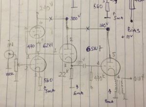

    Nội dung cử giật thường là yếu điểm của các em tube Vintage nhưng nhờ có mạch đẩy Pro mà cử đẩy lẫn cử giật chả khác gì nhà anh SS thế mới choáng chứ :lol:
    Có lẽ chốt mạch này ạ

    Tốn đèn quá, nếu là em thì em chỉ dùng 1 bóng 6211 cho cả 2 kênh

    Cũng chỉ là 1bóng cho 2 kênh thồima anh Tổng. Chẳng qua là thay vì dùng trở tải thiành ấy dùng thêm con bóng làm tải CCs :lol:

    Cái tầng gain của Trạng em thấy giống xôi thủ nhà chú Ét đến từng mm , ô Ét phải nói là quá nguy hiểm :lol:
