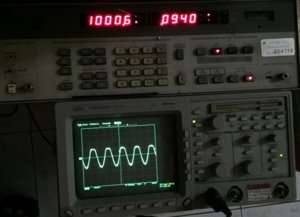

    Ca này có khi chuyển anh Tổng xử lý trong mấy ngày nghỉ lễ.
    Bác Hậu đậu đen đủ đường.
    Em test chỗ nào cũng có vấn đề.
    Đây là kết quả khi dùng IT LL1677 làm đảo phase. Tại 1KhZ gần 1vRms đã méo 14%. Chẳng muốn kiểm tiếp.

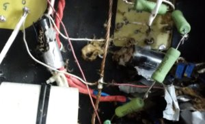

    Đúng như Sấm Trạng: anh HĐ còn đen đủ đường.
    Hôm nay giỗ cụ nên em qua vác cái amp của anh HĐ về, tranh thủ chiều và tối kiểm tra thì phát hiện ra 2 lỗi nghiêm trọng. Sau khi fix xong được phần tiền kđ và lái thì cắm bóng công vào đo kiểm toàn amp, tuy nhiên mới đang ở giai đoạn chỉnh dòng cho bóng CS thì đoàng 1 phát kèm theo ánh sáng chói mắt và khói thì đầy nhà làm cho cả nhà tái mặt.
    Rút ngay ổ cắm nguồn và định thần vài phút thì phát hiện ra 1 chú tụ mạch bias nổ banh ta lông. Sau khi vệ sinh sơ bộ thì thấy khả năng là chỉ bị sự cố ở con tụ này. Mai em phải vệ sinh dầu tụ bắn ra, dính đầy vào chassis thì mới kiểm tra sống chết của các linh kiện khác được

    Mạch bias dòng bé tí áp thì thấp tè mà nổ đc tụ cũng tài :mrgreen: chắc do hàn ngược cực chứ quá áp thì nó cũng chỉ lồi xì tụ thôi

    Kết quả quá trình chỉnh dòng cho bóng công suất là đây. Con Mundorf bipolar không còn nguyên dạng dù điện áp max chỉ bằng 75% định mức, quá choáng luôn :evil:

    Em chả hiểu sao các kụ cứ nghiện BP - bipolar thế cơ chứ :( bản chất con bipolar là 2 con tụ hoá có cực đấu đối cực +vs+ /-vs- chung trong 1 vỏ nên khi sử dụng tại vị trí có điện áp DC cố định hay chỉ thuần DC sẽ có 1 con tụ trong 2 con trên bị bias ngược cực tính --> lâu ngày sẽ xì bụp là điều tất yếu :wink: ở trường hợp của anh Tổng khi chỉnh bias thì khả năng áp DC trên tụ tăng lên nên khả năng chịu đựng của tụ đã yếu over --> bùm :lol:

    Có thể Nối nhầm bias cổng out IT kiểm lại xem
    IT out có 4 chân: 2 chân giữa nối bias âm; 2 chân ngoài nối lưới đèn Công suất như thế chuẩn theo quốc tế.
    Chuẩn của TA em thấy mực chấm đen cũng thế
