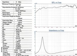

    Nhân dịp anh Định chơi Super Tép, em lanh chanh về loa này chút xíu:
    1. Nói về loa thì nó có nhiều tham số: Độ nhạy (dB); Trở kháng (ohm); Tần số đáp ứng (hz)...Mấy thứ này nó liên quan với nhau rất chặt chẽ. Về độ nhạy (dB): Nếu loa giảm 3dB độ nhạy thì nó sẽ cần thêm gấp đôi công suất để bảo đảm kêu như cũ (http://hifi-gallery.com/vn/news.aspx?cid=77&iid=392).
    Thông thường đồ thị giữa Độ nhạy (dB) - Tần số (Hz) - Trở kháng (ohm) hay được dùng để mô tả một driver. Driver lý tưởng sẽ có độ nhạy và trở kháng là một đường thẳng (nằm ngang) trên toàn bộ dải tần. Như thế, ở một mức công suất của amply loa sẽ tái tạo chính xác nguồn âm đã thu ở cùng mức âm lượng. Nếu độ nhạy của driver chỉ thay đổi 2-3dB thì tai người có thể nhận thấy sự thay đổi này. Nếu độ nhạy nhấp nhô quá nhiều sẽ gây ra hiện tượng chói gắt; người nghe cũng rất mệt và nhiều thứ bất lợi khác.
    2. Theo lý thuyết, tai người có thể nghe được các âm thanh ở đoạn tần số từ 20Hz đến 20KHz. Các nhà sản xuất loa MƠ ƯỚC sản xuất được các cặp loa có thể đáp ứng đoạn tần số này. Không may là đến nay vẫn chưa có bộ loa nào hoạt động đủ toàn bộ dải tần số này. Vì thế người ta sản xuất các driver riêng lẻ và ghép chúng lại với nhau, mỗi driver gánh một dải tần như thế sẽ dễ hơn. Nhưng cũng có một số NSX cố gắng "nhét" tất cả tần số vào một loa nên họ đẻ ra các loa toàn dải. Nhưng ở đời tham thì thâm: do không chuyên dụng nên loa toàn dải bị hụt ở 2 đầu dải tần (đầu bass và tép).
    3. Theo đã nói ở trên, do loa toàn dải bị hụt ở 2 đầu dải tần nên người ta bổ sung thêm bằng cách dùng các kiểu thùng cộng hưởng (vd thùng Fidelio của Lowther) để đẩy tiếng bass xuống thêm vài hz. Ở dải tép, giải pháp bù này được thực hiện bởi các loa super tép.
    Vấn đề của việc bù bằng super tép cũng giống như việc phối ghép các driver trong một thùng loa đó là làm sao cho âm thanh phát ra không thay đổi âm lượng, tức là độ nhạy không thay đổi (hoặc thay đổi rất ít). Nhiệm vụ này được thực hiện bởi các bộ phân tần (loa hãng ăn đứt loa DIY là ở chổ này vì họ có điều kiện thử nghiệm, có máy đo....).

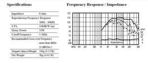

    Trở lại vấn đề sử dụng super tép. Hầu hết các super tép có độ nhạy cực cao, vd như Fostex T925A có độ nhạy lên tới 110dB trong vùng làm việc. Như vậy, để nghe được âm thanh trung thực, bắt buột chúng ta phải điều chỉnh sao cho độ nhạy của super tép gần tương đương với loa ta đang dùng. Với loa chủ có độ nhạy tầm 93dB mà chúng ta không điều chỉnh độ nhạy của super tép (110dB) thì tiếng tép sẽ kêu to hơn gấp 4-5 lần so với bản thu âm gốc.
    Mục tiêu của super tép là kéo dài vùng tần số (của loa toàn dải) ở cùng một độ nhạy để ta có thể nghe được các âm thanh trong bản thu gốc một cách trung thực nhất chứ không phải làm cho tiếng tép kêu to hơn gấp nhiều lần.
    Vd ở mức âm lượng bình thường, âm thanh có tần số 13Khz ta nghe được rất nhỏ (bản gốc nó thế). Nếu ta lắp thêm super tép có độ nhạy cao hơn nhiều tức là ta nghe được âm thanh ở tần số đó to hơn nhiều => Cái ta nghe được không phải là âm thanh gốc mà nó bị khếch đại lên gấp nhiều lần.
    Chính vì thế, em mới nói ở mức âm lượng bình thường và khoảng cách nghe bình thường, cực khó và cực ít người nghe được các âm thanh ở tần số 15Khz trở lên. :lol:
    Gửi các bác hình chụp đáp tần của Fostex T925A. Độ nhạy của Memory hình như tầm 92dB thôi.
