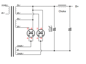

    Cách đấu song song đèn nắn nè bác Ngân.
    Cái EL34 của em ghẻ quá nên em định thêm 2 cây này vào. Biến thế nguồn dự tính sao ra được 350V@ 300mA là ngon. :D
