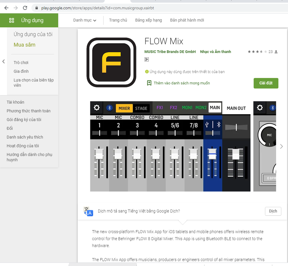

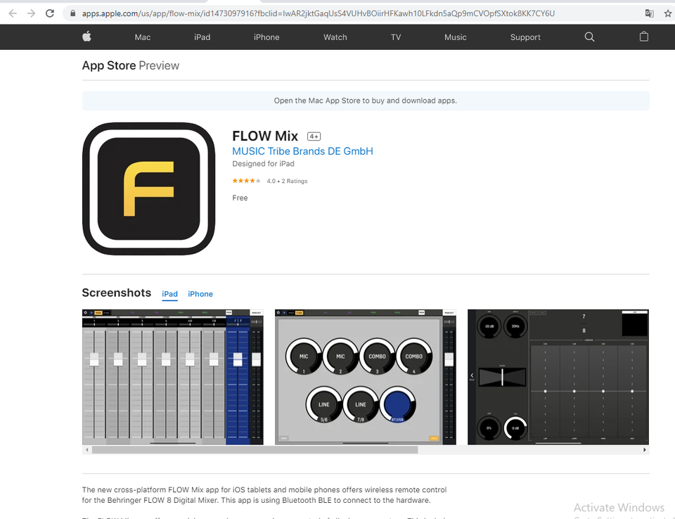

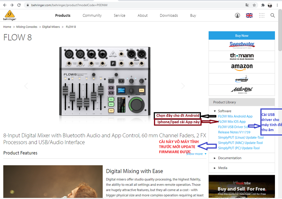

    Các tính năng mới của FLOW 8 trong firmware 11739 - (15 February 2021) được hãng báo như sau:
    Snapshots: tính năng chụp màn hình điều khiển để lưu các thông số đã chỉnh
    Streaming/Recording qua ngõ USB: cho phép chọn 2x4 hay 10x4 thu multitrack
    Link MON1/2 theo chế độ stereo
    Headphone: chọn ngõ ra nghe MAIN-Mix, pre- hay postfader. MON1/2-Mix, pre- hay postfader ==> túm lại muốn nghe sao cũng chọn được hết.
    Gửi riêng FX to MAIN và/hoặc đến MON
    Giao diện chỉnh tham số GAIN, FREQ & WIDTH trên EQ 4 & 9 cần.
    Cho phép giảm -10dbV output level MAIN & MON outputs, (khi sd DSLR camera phải giảm gain ko vỡ tiếng)
    Output delays 0…340 ms: để căn loa hay sx video
    Nên muốn update firmware 11739 mới nhất này các bác làm các bước sau:
    1/Vô trang chủ sp Flow8 https://www.behringer.com/behringer/product?modelCode=P0DNM
    2/ Sang góc phải chọn SimplyPUT ...(Mac cho máy mac, PC cho windows)
    3/ Cài Flow USB driver 5.0 để cài USB vô máy PC
    4/ Chọn app trên đt cài
    Tất cả theo hình sau nhé các bác.
    Cần hỗ trợ thêm các bác vui lòng IB em hoặc để sđt để LL. Xin cám ơn
