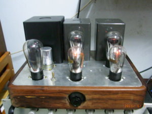

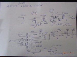

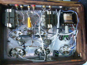

    hôm nay rảnh em xin trình làng gà đá của em và sơ đồ mạch tự em thiết kế tính toán nên chắc không hay he he
    1 / power tube se 27/47 có cấu hình dùng toàn bóng cổ balloon của mỹ, nắng 80 , driver 27, công suất 47 . Nguồn ,choke dùng fe nguồn cũ quân sự mỹ , OPT dùng fe C core quân sự mỹ , biến thế nối tầng dùng fe choke quân sự mỹ tất cả tự tay em quấn lấy , các tụ và linh kiện linh tinh dùng đồ rã xác máy quân sự mỹ , tóm lại toàn đồ ve chay quân sự không . nên em gọi là power 27/47 đế quốc mỹ

    ===>>> nhìn đi mạch muốn ói quá đi....

    bác nói chí phải , em lắp máy lúc nào cũng ở trạng thái .... vào 3 ra 7 he he , bác thấy có thương phế binh nào mà .. liền lạc đep không ? :lol:

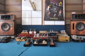

    Hôm nay Club Audio Biên Hòa - Đồng Nai đã tổ chức giao lưu Amply DIY thành công tốt đẹp với sự tham gia và đóng góp nhiệt tình của toàn thể Audiophile BH-ĐN, Group Thủ Đức và một số anh em ở TP- HCM cùng tham dự.
    Ban Tổ Chức chân thành cám ơn tất cả các anh em cùng chung sức để làm nên sự thành công này !
    Sau đây là một số hình ảnh trong ngày giao lưu :
