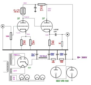

  25. hongphong
    hongphong Advanced Member
    24/6/08
    455
    59
    HCM
    Re: BIÊN HÒA - ĐN AUDIO CLUB
    Gởi bác schema của E nó
