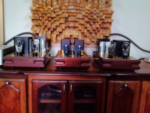

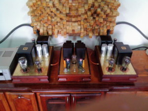

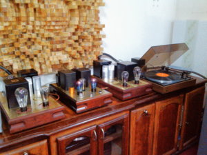

    vài hình ảnh Amp 50 sau khi hoàn thiện tại nhà bác Vuaudio

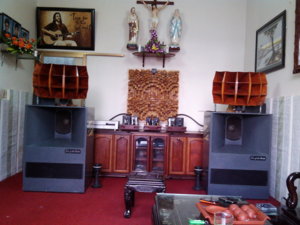

    thêm tấm toàn cảnh

    Nhân đây em cảm ơn bác BiênHoa audio đã hỗ trợ phần chuyển mạch bằng role quá ngon, bác Mtuong thiết kế và vẽ mạch in mạch regu, bác Gohome quấn cục choke load ''TO'' khủng bố.
