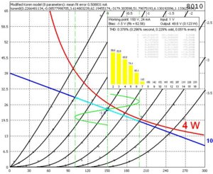

    Các bác ơi! xem thử giúp Em cây 8010 đánh thẳng qua UX345 có đủ gain khg? Ở Ua = 270 V , Ia = 31mA thi Zp nên chơi 2K5 hay 3K9 (theo LT)

    Theo lý thuyết ở 250V, 34mA thì Zp=3900ohm, tín hiệu vào 46V cho nra khoảng 1,6W nhưng độ méo 5,2%. Nếu Zp=8000 thì còn 1,48W nhưng độ méo là 2,6%. Bóng này hơi mắc tiề nên khg dám chơi áp cao quá sợ đi bóng. Vì vậy dự định chơi ở 270V, 31mA Zp=4500ohm nhưng muốn ra 1,6W thì méo 5,2%. Nếu Zp=8000 thì méo cón 3%. Shema thì chưa có nhưng dự định chạy 8010 ở 150V, 25mA với Ra=10K mô phỏng thấy biên độ ra 50V méo 0,3% đủ đẩy 345. Khi fix mạch sẽ pót cho AE ý kiến

    Em chạy theo cái này[/quote]
    Cái náy méo lớn quá Sau khi thu mô phỏng nhiều điểm Anh chọn cái này ít méo hơn

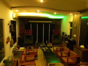

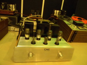

    Chiều nay mật phục vì biết các Bác đang chuẩn bị cho ngày Chủ Nhật hội tụ các đồ "Khủng Long". E chộp vài hình ảnh gửi các Bác nhà mình xem không khí tý nhá...

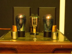

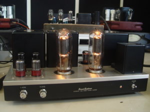

    E chẳng biết gì về đèn đuốc, nghe loáng thoáng cái gì pre 27 , pow 45-50...

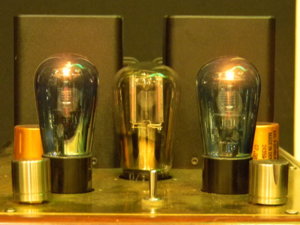

    Có thêm món cà ry ''gà rù'' 45 , 211 :lol:

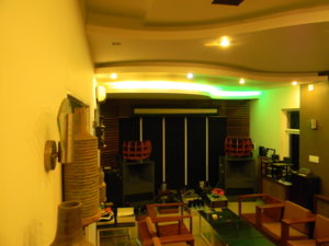

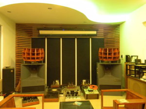

    Góc nhỏ chuẩn bị cho ngày lên sàn trình diễn... Cafe The Sun...

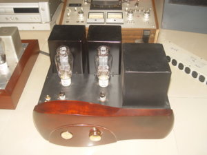

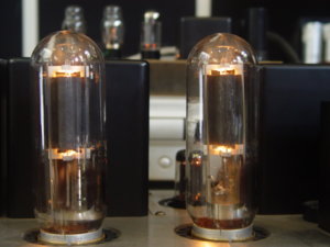

    Sáng sớm tinh mơ... rà rà 300B cho nóng... chuẩn bị cho lên sàn :lol:
