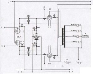

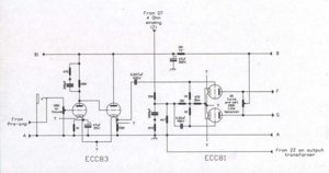

  16. newpower
    newpower Advanced Member
    8/4/09
    1.761
    81
    Re: BIÊN HÒA - ĐN AUDIO CLUB
    Tạm thời Em theo cái này
  17. newpower
    8/4/09
    1.761
    81
    Phần CS

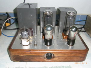

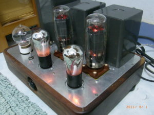

  20. aficio
    aficio Advanced Member
    15/11/06
    623
    HCM Q5
    buồn buồn khoe với mấy bác biên hòa một chút , em vừa vật lộn xong với em này , các bác đoán xem :)
      File size:
      182,6 KB
      Views:
      380
      File size:
      182,7 KB
      Views:
      381
  21. newpower
    8/4/09
    1.761
    81
    Cái này giống như 300B của KR

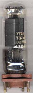

  22. aficio
    15/11/06
    623
    HCM Q5
    em nó chạy chỉ có 950V thôi , dòng tỉnh 30 mA , công suất có thể bằng 300B , bóng to là của Eng em nó tên DET25 hayThe-VT25 :) :)
  23. will
    will Advanced Member
    26/4/06
    2.377
    14
    Bien Hoa
    Hổng lẽ Bác Aficio lại đi chơi 300B? Em hổng tin!
    + Em đoán là mấy dòng đèn cổ của Osram hay Marconi / dòng U-1.., tương đương với PX25/PX4/DA..
    + 1 bóng 6SN7(TQ) chắc là Regu cho Driver
    Edit: Post lên trể heheh... Em đoán 1 cái trật lất :lol:
