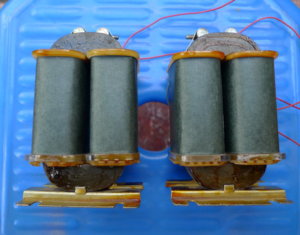

    Báo cáo với các bác em đã hoàn thành cặp vòng xoắn đơn rồi nhé, cũng tương đối cân nhau để khỏi bị đổ thừa bên lớn bên nhỏ. :) .

    Âm thanh chắc nghe vài bữa nữa mới biết được , Chạy rà mà he he , toàn Bộ ttransformer nguồn opt em tự sử chỉ có vỏ chụp là em mua của bác tuấn Anh thôi

    Đẹp & gọn gàng quá anh. DCR tới 2K mấy lệch có 1 Ohm mà tương đối gì anh, quá là cân :D

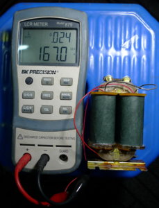

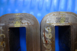

    Hôm rồi gặp ở ve chai cặp C core có kích thước cũng giống như cặp quấn choke trên nhưng là màu trắng hơn, trên lõi có ký hiệu là AMCC hình như là Amorphous thì phải, lấy cuộn dây mới quấn thử vào thấy H vẫn vậy nhưng thông số D thấy rất thấp ( 167H, D = 0.024 ) chú coi dùm anh lõi này có dùng quấn OPT cho pre được không ?
    Hình của nó đây:

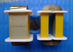

    Cám ơn chú GOHOME,trước mắt là làm lõi quấn đã rồi sẽ chọn mạch nào thì tính sau. Cái vụ đấu dây thấy cũng phức tạp hả ?
    thôi thì cứ liều một phen xem sao.Cái cỡ dây cũng nghiệt dữ ha hiện tại anh chỉ có dây 12 và 16 thôi.Với số vòng Lp như vậy khả năng H sẽ là 40H đối với lõi này rồi.
    Cứ tưởng làm lõi như bình thường nên không ngăn đôi lõi rồi, chắc phải làm lại thôi. :(

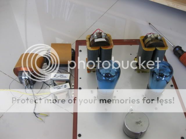

    Hehe! Sáng Em dậy làm sớm để báo cáo 1 cái, rồi đi Cafe đây:
    Choke này vượt ngoài sự mong đợi. Em đã so với 02 loại:156C(Hammond) & C-core(Made in GOHOME) thì thấy như sau:
    1. So với Hammond:(150 H / đo thực tế 75H)
    - Bass xuống sâu hơn
    - Dầy dặn hơn
    - Độ trong trẻo ở dãy cao thì Hammond có phần nhỉnh hơn 1 tí(kg đáng kể)
    2. So với C-core GOHOME:(160 H)
    - Tương đối giống nhau
    - Dãy cao có phần sạch hơn 1 tí
    - Bass xuống lại kg sâu bằng 1 tí & khô hơn
    * Tổng thể:
    - Vượt quá yêu cầu mà em mong đợi(*),
    - Nhạc tính thì tuyệt vời
    - Kích thước gọn gàng, dễ lắp đặt, hình thức đẹp
    ** Có cái này thì vượt trội hơn tất cả nè, nó làm em cũng hơi thắc mắc! Là Choke MT này rất dễ chịu, em để cở nào cũng kg ù xì gì tất, ngang, dọc, đứng, nằm, thậm chí em thử để rất gần (gần như đụng luôn)cây 26 ----- vẫn êm ru. :D
    Chúc mừng Anh Tường nhá :D
    (*) Quan điểm Test & đánh giá của cá nhân em

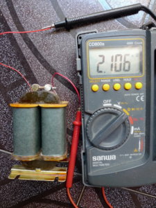

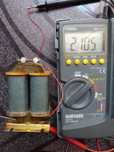

    + Choke Hammond 156C mác ghi là 150H/DCR = 3,7K, nhưng đo thực tế = máy đo chỉ 75H.
    + Của ta quấn thì đo đúng thông số(đo thực tế) 166H/DCR = 2,1K
    ** Hãng thì kg dám lừa đảo rồi! Vậy thì phải chăng có cách tính H nào khác nữa????
