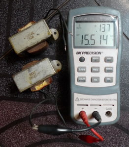

    Tưởng 15H - 60mA thì có sẵn 1 cặp. Nếu vậy để kiếm lõi quấn luôn.

    Cặp này nhỏ quá anh, thôi thẩy qua em đi! đổi dầu lấy lương thực nha :D

    May ra cặp này Em dùng cho 45 monoblock thì được. Bác muốn đổi 1 bộ Fe và dây đủ quấn cho choke 120mA/ 10H khg (Công quấn Em được lời nhé)

    Hi Hi . Để giữ hòa khí anh em nên quyết định giữ lại ( các chú cho anh khoe của tí mà ) . :D
