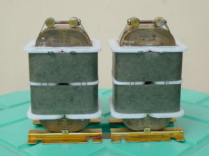

    Tranh thủ quay xong cục thứ 2 rồi nẻ , chú coi tiến hành ráp mạch đi nhé để test thử xem thế nào !

    Bác Manh Tuong quấn OPT đẹp thật đấy, chất lượng chưa bàn tới chứ nhìn thì mê quá đi. Với lõi Armophos này hy vọng sẽ có chất lượng sản phẩm tốt nhất. Chúc các bác vui
