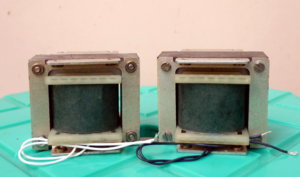

    Chú GOHOME thử xem em nó hót thế nào nhé, cái vụ vòng xoắn kép thấy phức tạp thiệt, tranh thủ xả hơi mới quấn xong cặp vòng xoắn đơn cho em pre M3 này đây :
    ( cục dây đen 10H- 80mA ; cục dây trắng 15H-50mA )
    Chút nữa đi mua dây về quay vòng xoắn kép tiếp. :D

    Dây thứ cấp quấn nhỏ quá nên RDC lớn khi qui đổi về sơ cấp là 5x5x123 = 15375 ohm cộng với RDC sơ cấp nữ là hơn 16 K với trở kháng đèn là 20K thì tổn hao mất hết còn gi để ra

    Cục này là trong Mr Núi phải kg anh?

    Chính xác đó ! :D .
    Mấy bộ lõi này thấy quấn choke cho pre là OK
