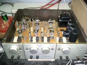

    @ anh Will : em đang nhờ bạn em thiết kế cross thụ động cho nó, cuối tuần này rảnh em sẽ thử với active cross sẵn so sánh luôn bộ 3 đường tiếng, máy Cad ấy zin nhưng em thay tụ lại để đúng trị số cắt như mong muốn, cái cross này em làm lại toàn bộ chỉ có chassi và bo là không làm thôi.... :D

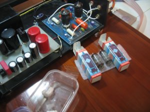

    Hôm qua em nhận được cái Phono Inovations của bác Will vừa ráp xong(dự án Phono Inovations)cho ae nghe thử và em là người đấu tiên thử liền :D.
    Em thì chả biết rì viu ntn nhưng ấn tượng đầu tiên là rất dễ nghe trên bộ dàn của em :D

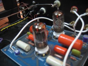

    Tiếp theo em lượm được cặp này ở kho đèn Bửu Long :lol: cắm vào và.....
  22. Quangbh
    Quangbh Advanced Member
    23/9/08
    1.940
    279
    Re: BIÊN HÒA AUDIO CLUB
    Và...... em không muốn rút ra nữa :lol: (quá tê các bác ạ) :D

    Bo phono này các bác lấy mát chung cho phono ở chỗ nào vậy ạ, Các bác làm đẹp quá, nhất là phần nguồn cao áp và đốt tim. Em cũng mò mẫm xong phần tín hiệu rồi ạ :D
  25. will
    will Advanced Member
    26/4/06
    2.377
    14
    Bien Hoa
    - Mass L+R em kéo về Mass chủ luôn(tập trung tại mass chủ sườn Chassis)
    - Đốt tim em nắn tăng đôi --> trở .2 Ohm --> Tụ 15000mf -->rồi regu = 7812(đưa 70 Volt vào Tim đèn)
    - Cao áp em kg có regu, để chắc ăn em chơi 4 mắt lọc RC(vì em kg có xài choke)
