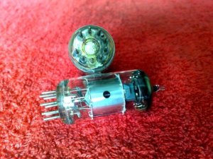

    Em cũng xin được ủng hộ BTC cho đấu giá từ thiện 1 cặp tube EF-86 Telefunken :D

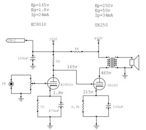

    Hôm nay bắt tay làm rút cái 45 của hội đây.
    * Bác GOHOME: có thể làm lại cái BA đốt tim được không? do có thay đổi vể sử dụng đèn lái. Cấu hình trườc định dùng driver = 27, nay chuyển qua xài EC8010 rồi.
    * Anh Mạnh Tường: Thay đổi cấu hình nên lại dư ra cặp Plate choke 176H cho 27, Anh định sử lý thế nào đây?

    BA chỉ cần quấn lại đốt tim cho EC8010 thôi .
    Chạy theo kiểu này cho đở tốn choke input + tụ liên lạc .
    p/s : Có thể khi chạy EC8010 cao thế sẻ giảm hơn dự đoán , khi đó điều chỉnh lại Rc đèn UX245 ( 6.3K ) và R hạ áp cho đèn EC8010 ( 4K ) .

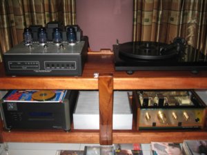

    Sáng nay mưa nhiều quá không cafe và đi đâu được nên đành nằm ở nhà và chỉ biết nghe nhạc thôi :p , ngoài trời thì mưa lất phất rơi , khung cảnh thật yên bình nhưng sao hôm nay em nghe nhạc lại cảm thấy khác mọi hôm phê quá các bác ạ, muốn mạnh mẽ thì nó mạnh mẽ,muốn ung dung khoan thai thì cũng có luôn.... thôi em cho các bác xem nhá các bác đừng cười em :lol:
