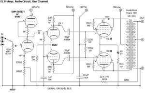

    Dự tính làm thử em Ampli để thi đấu chơi .
    Nhờ GOHOME coi dùm mạch này thay bóng EL34 bằng Bóng 6P3C-E , Thay OPT AudioNote 6K : 8 Ohm bằng TAMURA 5K : 8 Ohm , thay tụ nối tầng JENSEN bằng K40-Y có được không, cần phải chỉnh sửa gì nữa và liệu có đạt được công suất 30W hay không ? và quan trọng là có lọt vào top 3 không nhé !
    Nếu không ổn chắc em phải đem TAMURA rao vặt trước cho rồi. :lol:

    Đã ráp ampli đèn lần nào đâu mà biết được mạch nào hay dở ra sao đâu !
    Chủ yếu là dựa vào những thứ đang có sẵn để làm thôi. Với tiêu chí HAY TRONG TẦM TIỀN ( he he chủ yếu là đồ ve chai thôi ).
    Cám ơn Chú Will trước nhé. thiếu gì sẽ liên hệ mượn ngay, trước mắt là có món mượn rồi :
    1/ Tube 6SN7 đã có 01 cặp mới tinh hàng bèo thôi ( raytheon ) chắc phải mượn 01 cặp rồi.
    2/ Trở Riken 39K ( cứ thấy Riken là khoái rồi ).
    Còn lại tụ nguồn cũng đang có dùng tạm hàng Itelcond của Ý thì phải, hoặc ROE cũng tạm được rồi.
    ALPS 100K gửi mua từ Đức cũng đã lâu mà chưa có dịp dùng
    Tụ .33/630VDC dùng tạm của Nga ( K40-Y ) nghe đồn rằng ngang tầm Jensen.
    :lol: :lol: :lol:

    1.443
    30
    Những linh kiện anh có sẳn đều thay thế tương đương được , cứ tuần tự làm theo 2 bước sau :
    1- Chỉnh lại bias cho phù hợp với đèn 6P3C-E .
    2- Làm theo chử màu xanh . :mrgreen:
