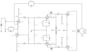

    Hi ! Dự án 30/4 này đã hoàn tất trên giấy , các bác ném cho vài hòn đá .
    Phần driver mod lại từ Lenben CS-300 .
    @ Ngày mai em đi mua thuốc độc bảng A . :mrgreen: :mrgreen: :mrgreen:
    Tên nó là OBAMA .

    Tầng đầu giống Leben, tầng đảo hơi giống Cary! Coi bộ hay à nha. Bác bỏ dự án nối tầng rồi hả?

    lâu lắm mới thấy có người chơi tầng driver plate choke giống em :D
    choke cho EL84 cần khoảng 80H là ngoong. bác chỉ cần dùng Fe 25mm quấn đầy lõi là ok. cái khó chịu nhất của plate choke tầng này là 2 bóng phải cân nhau càng nhiều càng tốt. sao cho Vplate-plate # 0, hoặc vài-chục mV.
    cao áp tầng lái này chơi càng cao, plate choke càng phát huy tác dụng. đã chơi em này rồi thì khó quay lại R load.
    sao bác không Direct coupling luôn cho đỡ tốn hai cái tụ ?
