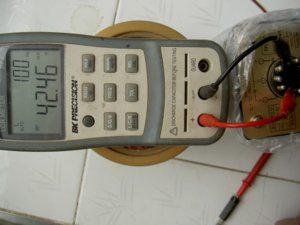

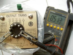

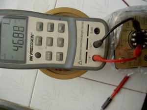

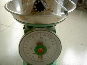

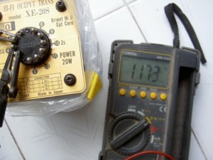

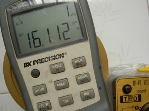

    Thông số OPT Tango XE-20S ............., em đoán Fe cở 28 * 35 .

    Hashimoto em này chơi doble C-core , đối tác của VT 25 .

    Tụ kí sinh cở này ( đo ở 1KHz ) bán ve chai thôi ! :lol: :lol: :lol:
    @ Các bác nếu không tin vào lổ tai thì đem ampli lại em nghe bằng mấy thứ này . :D

    Cục XE-20S thông số như vậy là good phải không Bác Gohome! Thấy từ 100Hz - 1kHz không suy giảm nhiều.
    + Bác Gohome chơi nguyên phóng sự ảnh trực quan luôn :D rất hay. Cái máy chồng lên trên là máy đo gì vậy bác?

    Cái đó là frequency counter để " mod " Tektronix 2205 lên đời đi-gi-tồ . :oops:
