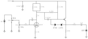

    Nếu đúng PN4303 thì Anh đăng ký 1 cặp làm thử cái HP 2000 này coi
  19. will
    will Advanced Member
    26/4/06
    2.377
    14
    Bien Hoa
    Mạch này đã làm chưa Tùng?
    Kính nể, quá tuyệt vời :D

    30
    Em xem lại số rồi PM cho anh .
    Mạch này là pre Counterpoint SA-1000 nghe không ấn tượng nên chưa ráp thử . :D
