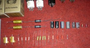

    Sau khi đi xin xỏ và làm một vòng chợ trời vất vả em gom được mớ điện trở, tụ tiếc lung tung em post lên cho vui, nhiêu đây chưa đủ vẫn thiếu tí nữa, bác nào có dư dùng cho em xin thêm... :mrgreen:

    Nhìn ra được mấy con điện trở tốt: 04 Kiwame(mầu xanh), 02 Dale(võ nhôm). Có 02 con tụ mầu vàng(chắc thoát Cathode) có phải là tụ Euro hay kg(Made in Mr. Nui) thì phải đo thật kỹ, tốt nhất là kg nên dùng để tránh nó dợt về sau. Thân
    Ps: Có cần hay thiếu cái gì bác cứ Post lên đây, một ai đó sẽ giúp Bác
