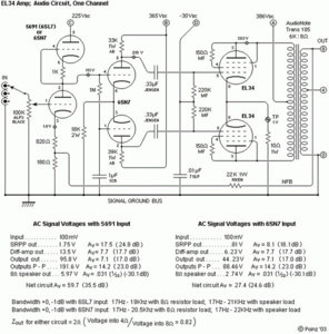

    Ráp theo mạch này nè GOHOME :

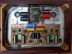

    Bien Hoa
    Re: BHA - BIÊN HÒA AUDIO CLUB. Clone HOVLAND HP-200
    Vậy sao anh không chạy tầng đầu = 6SL7 anh!
    Đẹp & sạch sẽ quá anh :D

    Anh Mạnh Tường ráp đối xứng nhìn đẹp quá. Chúc mừng!
    Hôm nào cho em nghe thử với.

    Cảm nhận đầu tiên là âm thanh sạch , chi tiết , chắc phải chạy rà một ít rồi cân chỉnh lại lúc đó mới nhận định chính xác được.

    Mạch trên đã chuẩn khg cần chỉnh rồi, Muốn hay chỉ cần nân cấp LK. Nếu hay 6SL7 vào thì dư gain, hồi tiếp mạnh quá tiếng khô cứng nghe khg hay theo tai Em (Chắc tại ít méo quá)
    Nếu ráp theo mạch nguyên bản ( đúng linh kiện ) thì không có vấn đề gì để bàn . Nhưng khi anh đưa cái " logo TAM " vào thế audio not thì phải điều chỉnh lại cho đúng thiết kế của tác giả .
    1- Bỏ qua đèn công suất chỉ xét OPT ( không biết OPT anh Z bao nhiêu ? ) ta thấy β ( hệ số này ảnh hưởng tới độ lợi mạch ) đã thay đổi : β = sqrt ( Zs /Zp ) * Rk / ( Rk + Rnf ) = sqrt 8 / 6000 * 180 / ( 180 + 22000 )
    => nếu OPT anh không có đầu ra 6K thì phải tháo ra quấn lại . :wink:
    2- Tam có đường NFB riêng ( có lẽ tương đương đầu 16 ohm ) nếu giử y nguyên tỉ lệ phần hồi tiếp 22k / 180 thì anh chuẩn bị hầu tòa khi tác giả ... :evil: .
    Ai cũng biết tổng trở và biên độ sẽ thay đổi theo tần số vì vậy NFB lấy ngay đầu cái loa nghe có vẻ " trung thực " hơn . :lol: :lol:
    @ Hôm nào đem đến bác will input vào 100mv mà ngã ra không đúng 2.74v thì đem 2 cái Tamradio lại em đổi cho cặp khác . :oops:

    He he để tính lại Rk và Rnf sao cho hệ số β giống theo của tác giả là được phải không GOHOME.!
