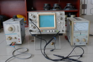

    Bận quá nhưng cũng tranh thủ đưa em PP đi kiểm tra đo đạc thử xem thế nào bắt chước các bác khác ý mà hihi

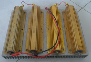

    Nhìn thấy thiết bị để kiểm tra em thấy ngán rồi vì chưa rờ tới bao giờ thực sự là chưa sử dụng lần nào, chỉ có bộ tải giả là em biết dùng liền :

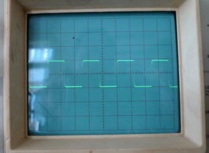

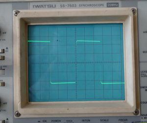

    Loay hoay một lúc thì cũng bắt mấy cái sóng đứng lại được,
    Trước tiên là kiểm tra tín hiệu sóng vuông ngõ ra tầng SRPP và ngõ ra loa với mức tín hiệu vào la 100mV với kết quả đo được như sau : tính đo tiếp nhưng bị cúp điện nên đành phải đội mưa ra về

    Vô & ra như vầy anh đem đi chặt chém với Audio Research của Anh Hải-BS được rồi :D
    Cái ampli của anh nghe rất hay, đều cả 3 dãy, nhưng em khoái nhất tiếng Treble :)

    anh Tường cần đo tiếp qua em đo cho gần, em chỉ có máy phát sóng và ocsilo, nhưng kg có dB voltmeter.

    Đo bằng MPS và OSC 2 tia là đủ rồi nhưng khi đo dải thông nhớ kiểm tra lại mức tín hiệu vào vè MPS có thể cho mức tín hiệu ra thay đổi theo TS

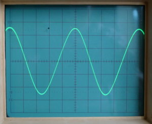

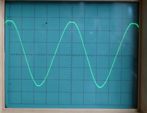

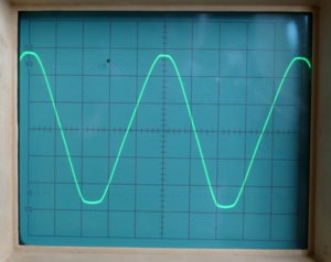

    Sáng nay lên chở ampli về được chú Will cho mượn luôn bộ máy đo đem về nhà luôn cho tha hồ chọc ngoáy thế là lại tiếp tục đo.
    Trước tiên kiểm tra xem công suất em PP này được bao nhiêu đã kết quả là mới ra được 10V trên tải 8 Ohm mà đã bị tà đầu rồi. :(
    Thế là phải chỉnh xuống đến 9V thì hết tà đầu như vậy công suất được có 10W thôi sao các bác ?

    Thấy các bác đã ráp thành công PP dùng đèn ông sư đều khai thác công suất đến 20W mà cái này mới được 1/2 chắc là sai chỗ nào rồi, lại phải cầu thầy rồi được hướng dẫn kiểm tra thì phát hiện ra lỗi ngay phần đảo pha rồi : kiểm tra áp thấy khác với sơ đồ nhiều quá 254V so với mạch là 215V cho dù điện trở dùng đúng và áp cao thế vẫn đúng như sơ đồ, có cách nào khắc phục không các bác ?
