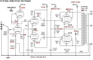

    Em thấy nghi ngờ thông số mà tác giả đã cho trong sơ đồ này rồi :
    Thực tế mạch đang chạy như sau :
    Tầng công suất : 405V - 52mA/bóng
    Tầng đầu srpp chạy áp gần như sơ đồ : 228V đo áp ra 113V - Ik : 3.3mA trong khi sơ đồ là 1.8mA
    Tầng đảo pha áp chạy áp 375V đo ở plate ( đ/trở 33K) là 255V, và ( đ/trở 39K ) là 252V dòng qua 2 đèn 118V/17.2K = 6.8mA.
    Vậy bây giờ sử lý thế nào các bác tư vấn giúp nhé.

    Anh hạ cao thế cho tầng CS thử coi(360 -380 thôi), Bias chừng 25 - 28, vì anh đã chạy đèn đâu có đúng theo tác giả đâu.
    Tầng SRPP này trong sơ đồ là 1,8mA --> dòng chạy này em thấy sao giống 6SL7 quá(nhưng cũng hơi cao)

    nhìn hình dạng sóng sin ra thấy 2 nửa bán kỳ bị clip cùng lúc, chứng tỏ kg phải do phân cực sai. có gì nhầm lẫn khi đo kg?

    Việc đo đạc em cũng cẩn thận lắm chắc là không có nhầm lẫn
    Để tăng áp tầng đảo pha lên thêm xem thế nào

    Em đề nghị như vậy :
    - Công suất chạy 40mA .
    - SRPP đổi R 1k ra 2.2K ; R 820 ohm ra 2k .
    @ Không nên tăng B+ tầng đảo pha nửa bác Tường vì srpp luôn cho áp ra bằng 1/2 áp nguồn . Ghé em lấy điện trở 800 ohm . :lol: :lol: :lol:

    Hôm nay lại đè em PP ra chọc ngoáy tiếp, mỗi kênh chỉnh một kiểu như sau :
    1/ Làm theo gợi ý của bác ModAudio : Thay trở tầng SRPP thành 1.8K và Rk = 1.5K+300 Ohm ( không có trở 2.2K ) đồng thời chỉnh tầng công suất chạy 40mA.
    2/ làm đại theo cách của em là điều chỉnh 2 điện trở Plate lên 38K và 44K.
    Đo lại công suất kết quả của 2 kênh như nhau " VŨ NHƯ CẨN " không khác gì khi chưa chỉnh sửa.
    => bó tay các bác ạ . :mrgreen:

    Điều chỉnh mạch mà không ép phê thì bt thiệt ! có lẽ nó bệnh lạnh cảm rồi . :lol: :lol: :lol:
    Anh bỏ hồi tiếp ra rồi đo tín hiệu output của phần đảo pha xem được bao nhiêu vôn thì bị xén ngọn , đo cả 2 nhánh .

    Bác đo điện áp trên các chân ở chế độ tĩnh ghi chù và Schema pót lên Em xem có giúp được gì khg, Mạch SRPP nếu đèn cân chắc chắn khg méo bão hoàn vì biên độ tín hiệu tầng này nhỏ. Bác dùng ÓC xem thử khi méo BH thì tín hiệu lái đèn CS có méo khg. Theo Em mạch bị BH ơ phần drive nên bác đo cẩn thãn phần này

    Các bác chẩn đoán dùm : kết quả đo chế độ tĩnh như sơ đồ kèm theo : (số màu đỏ)
    Bỏ hồi tiếp kiểm tra phần output đảo pha : nhánh đt 33K : 30v bị xén ngọn , nhánh 39K không xén
    Công suất ra vẫn vậy không có gì thay đổi : 9V/8 Ohm

    Anh thay R 17.2k thành 20k or 22k xem sao .

    30V xén ngọn là đủ lái khg méo cho tầng sau rồi vì bias tầng sau là -30. Như vậy khg ra nổi CS là do tầng sau. Bác nối lưới G3 (chân 1) bóng CS xuống cathode thay vì nối lên anode thử xem sao.

    Em thấy bias -40 mà anh , với lại bác chủ mod lại đèn " ông sư " nên chân 1 không sử dụng .
    @ anh Tường bỏ chế độ chạy 3 cực xem được bao nhiêu W .

    Đã thay R 17.2k thành 21k : V output bị xén ngọn ở 28V
    Em xin bổ xung thêm là để R = 17.2K nhánh 33K bị xén ngọn khi V output = 30V nhánh 39K lên tới 31v cũng bị xén luôn.
    Áp bias cho đèn chạy dòng 40mA đang là -40VDC bác ơi. em đang dùng bóng 6P3C-E nên chân 1 nó nối luôn bên trong rồi thì phải.
    Chọc ngoáy riết cũng mệt rồi nên em lại chỉnh lại Rk tầng đảo pha thành 15K cho tiếng nó hung hăng chút. Chắc chấp nhận công suất ở 10W thôi cũng đủ nghe rồi, chủ yếu là hay thôi. :lol:

    Nếu vậy Bác cứ để hở chân 1 đừng nối anode, giảm điện áp cấp cho tầng đầu xuống khoảng 180V giữ Rk 15K sẽ nâng được áp ra lên khoảng 40V. Cứ chọc ngoáy cho vui sau đó đổi mấy cây EL34 hay 6550 vào là nghe vô tư

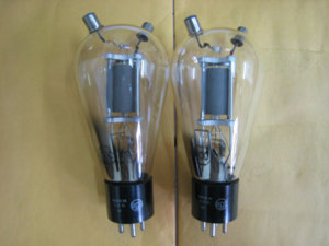

    Chuẩn bị có cặp bóng này(VT64/800) chưa biết làm gì, nhưng thấy đẹp quá nên xơi :wink: tham khảo trên net thì họ lấy làm Pre tiếng rất tốt! Các bác góp ý dùm. Thanks.
    * Định lên cái Pre để đấu với RE134 ở TĐG :shock:

    Bác Will chọn nhầm con cái rồi ! Nhưng sao nó đẹp lạ thường nhỉ . Vui Bác nhá

    Đọc từ qua tới giờ mới hiểu! :lol: ... Cùng dòng họ với chú này, chắc là con đực(thấy có 1 cục lòi ra ở giữa), bác vuminhtuan(Tuấn Ebay) đang giữ - Tube 808.

    Em chưa được nghe nhưng thấy bảo tiếng chi tiết, sạch sẽ hơn pre 26, còn so với 300B thì tiếng tự nhiên hơn :wink: , cụ làm đi, thiếu em tặng cho 1 cặp, vứt lăn lóc làm gì . :lol:
    Hình thật nha, ko lấy trên net :mrgreen:
