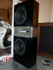

    Đánh thử với em này đi JBL-K2 S9500 :D

    Tụi em đã thử với cả bán dẫn lẫn tube, bán dẫn với lợi thế công xuất lớn trình diễn những bản nhạc cần lực và tốc độ, còn đèn thì cho cảm giác âm hình khá rộng ngọt ngào, chi tiết nhưng cũng không kém phần bùng nổ. Theo em thì em thích đánh bằng tube hơn :D

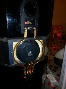

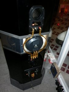

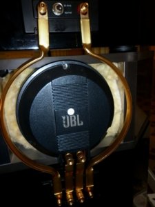

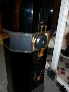

    Củ Mid-treble 475ND và phần cầu loa của S-9500

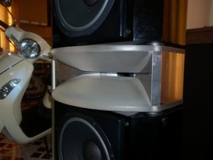

    Chúc mừng BS lại có đồ chơi mới thật hoành tráng, mai rửa là em ứ chịu đâu.
    Xin phép em pháo chút nha :" Nhìn cái họng kèn ở giữa ngầu quá, nhưng nhìn thấy tếu tếu.. :mrgreen: " :lol:

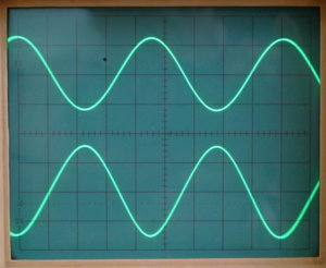

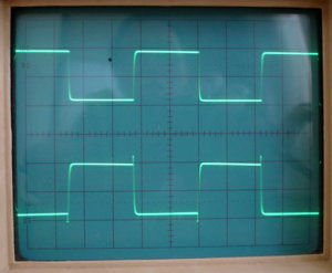

    Theo yêu cầu của bác ModAudio em pots dạng sóng sau Volumer và sau đt hồi tiếp. phần trên là tín hiệu mẫu ,phần dưới dạng sóng của Ampli,
    SIN thì thấy ổn nhưng vuông sao lại có gai nhỉ ?

    Modaudio quote:
    Anh tìm bút lông màu xanh tiệp với màn hình, tô đè lên cái mấy cái gai --> sẽ hết / sóng đẹp cực kỳ
    Chúc anh thành công :mrgreen:

    có lẽ do tụ kí sinh của dây dẩn , volume , tube ... :( , nên coi đáp tuyến ở tần số cao : fix ở 2/3 công suất máy ( 6v ở ampli của bác ) quan xác biên độ ngã ra khi giảm 0.1db so với biên độ khi ở 1KHz => high cut off .

    Sóng vuông 1K vậy là đẹp rồi A ơi. Gai là do tồn tại một dao động nội ở OPT. Nếu xử lý mất gai này có lẽ băng thông Amp sẽ giảm. Hay là cứ để vậy cho Âm thanh nó ....gai góc

    Cái việc đo băng thông thực sự là chưa biết đo, đang bí ở chỗ này vì chưa có thầy dạy hiện tại đang đo bằng TAI . :D
    Chắc để vậy luôn nghe cho nó nhức nhối ha. :mrgreen:

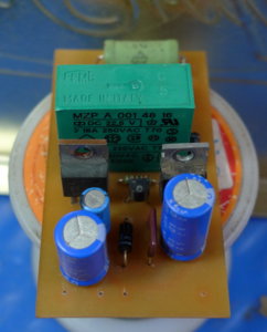

    Đang có kế hoạch đổi bóng công suất cho con ampli PP và nghe nói là nguồn B+ nắn bằng diode lên nhanh hại đèn vì thế em mới "xào chẻ" cái mạch SOFT START AND STANDBY của KRELL KSA50 cho gọn nhẹ lại và vẫn đáp ứng được nhiệm vụ lên chậm B+ mạch chạy tốt thời gian đóng chậm tùy chỉnh theo ý, em đang cho đóng chậm sau 40" Khoe với các bác tý. :D
  20. will
    will Advanced Member
    26/4/06
    2.377
    14
    Bien Hoa
    Re: BHA - BIÊN HÒA AUDIO CLUB. Clone HOVLAND HP-200
    Vậy mạch này đóng chậm B+ hay B+ lên từ từ vậy anh?

    khi không có NF bác M Tường đo ngay tầng SRPP đã có nó rồi .

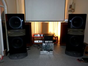

    Các bác nên treo cái máy chiếu lên cho tiện sử dụng , nó sài 3 tia RGB rời chắc xưa lắm rồi !

    Nếu vậy thì dễ xử lý mà dùng 1 diện trở 1K nối cực lướ G1 đèn đầu thử xem có hết khg

    Các bác nên treo cái máy chiếu lên cho tiện sử dụng , nó sài 3 tia RGB rời chắc xưa lắm rồi ![/quote]
    HeHe cái màn hình em đang che ánh nắng mà bác.
