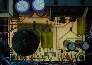

    Anh gửi cho em vài bản X quang của phần nguồn .

    Thấy phần nguồn regu đơn giản nên chỉ xem qua thôi, vì thế không soi kỹ. Có mỗi 1 tấm thế này thôi xem tạm nhé ! :D

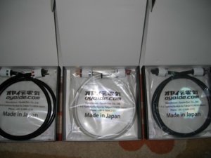

    Hi các bác! em nghe nói sợi dây này (dây đen) nghe hay hơn dây Shunyata giá 1000us :D nên cũng tò mò lấy về thử không biết có đúng không?Bác nào có Shunyata cho em mượn thử test nhé! :D

    Em có Shunyata nè nhưng nghe nói thấyyyyyy ghét hổng cho mượn để cho đi uống thuốc chơi :lol:

    @.Lsh: Hehehe...........giỡn có chút xíu mà làm gì dữ zậy :lol: , qua 2 ngày thử 3 sợi dây nguồn này thì 2 sợi Oyaide TUNAMI GPX-R(màu đen) pow+pre thì là rất ấn tượng.......và anh đã giữ lại còn sợi Black Mamba Sigma (trắng) cắm vào CD thì khi nghe Tuấn Ngọc hát thì ổng đứng gần quá và phà vào mặt anh :lol: nên anh chịu hổng nổi(chắc ghu nghe là vậy ) đành tạm biệt dây trắng.
    Các bác muốn thử dây Oyaide TUNAMI GPX-R thì cứ lên tiếng nhé :lol:

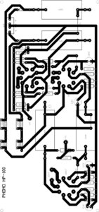

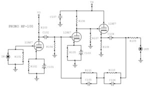

    Các bác góp ý để pcb hoàn chỉnh hơn . :D
    @ schematic phần phono post lần trước có sai sót R 109 không đóng mass .

    Vẽ lại thấy gọn hơn nguyên bản phần hồi tiếp phải không GOHOME ? Cơ bản là có thể chiến được rồi ,
    * góp ý thêm :
    - chỗ tụ thoát 101,201,103,203 nếu được thì thêm chỗ cho loại tụ nằm ngang để có loại nào tiện thì dùng
    - tụ lọc 107 vì phải chịu vol cao với trị số như mạch sợ khó kiếm nên có thể vẽ thêm chân để dùng 2 tụ nối tiếp được không ?
    - tụ hồi tiếp 106 nếu kg có đúng trị số thì ghép // được không ? nếu được thì cũng vẽ thêm chân nữa.
    => vì tụ nối tiếp và // lại để có trị số đúng và chịu vol cao loại tốt hàng xịn đúng như hãng nhé đang có sẵn và rất nhiều. :D

    PCB quá đẹp rồi bác Goh, thấy hơn đồ hãng rồi :D Có những trị số điện trở mà em thấy khó tìm, nhưng nếu Parallel hoặc nối tiếp lại thì đúng trị số. Vậy PCB nên vẽ mấy chổ đó sẳn ở chế độ Parallel & nối tiếp luôn. Phần này hình như nằm bên Line là nhiều.

    Tối nay em về chỉnh sửa lại và vẽ boad nguồn luôn .

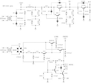

    Cao thế + đốt tim + mute của HP-100 .
    các bác xem có bị lổi không , để em vẽ mạch ?

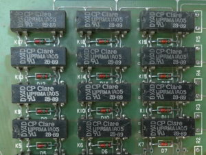

    Phần đốt tim làm kỹ hơn à chú GOH ,coi phần mute có cần dùng role giống loại của hãng để đóng mở khỏi nghe kêu ? lưu ý là loại đó 5V nhé.
    tại vì nhiều quá nên xúi làm để lâu sợ mục :mrgreen:

    Re: BHA - BIÊN HÒA AUDIO CLUB. Clone HOVLAND HP-200 + PHONO
