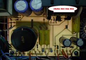

    Em vẫn chưa thỏa mãn cái vụ CMC Choke này bao nhiêu mH(!?) Không có điều kiện để so sánh giửa máy có & kg sử dụng CMC Choke. Hovland sử dụng CMC Choke này trong đốt tim hay ở phần nguồn vậy bác Goh?
  2. GOHOME
    GOHOME Advanced Member
    28/4/11
    1.443
    30
    Re: BHA - BIÊN HÒA AUDIO CLUB. Clone HOVLAND HP-200 + PHONO
    Hovland sử dụng choke ( lỏi ferrite ) cho phần đốt tim , với dòng đốt tim vài trăm mA + với tụ dung lượng cao nên H chắc thấp lắm . Khi nào clone xong ( BH-300 ) mình thử so sánh trên cùng hệ thống của anh Quangbh luôn .

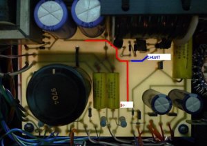

    Các bác xem lại phần nguồn HP-100 dùm em một chút , nếu cái đường màu đỏ là B+ lấy từ đầu tụ nguồn cấp thẳng cho mạch luôn thì phần mạch theo đường màu xanh phải là shunt regulator . Nếu đúng như vậy chắc phải nhờ bác Quangbh cho soi lại lần nữa ! :p

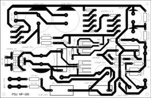

    Em thấy nếu thay thế volume của Hovland HP-100 bằng loại " tương đương " :wink: thì khoãng trống còn rất nhiều , vì vậy nên tích hợp 3 board nguồn của HP-100 thành 1 board .
    các bác xem thử .
