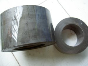

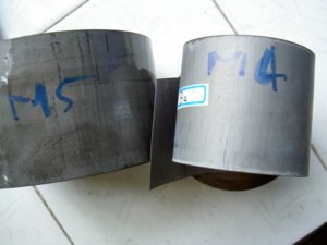

    Hi !
    Phe xuyến M5 và M4 loại này mua lẽ họ cũng bán , nhưng tiền vận chuyển cao quá ! Lỏi EI loại M4 cũng có nhưng 1 tạ mới bán . :(

    Chú Goh kỳ này định quấn OPT PP bằng loại này hả ? 10 tạ còn đặt mua được thì 1 tạ nhằm nhò gì ! :mrgreen:

    Em quên họ đòi 1 tấn !
    Qua đầu tháng đem máy quấn xuyến về dệt thử , Anh có nhu cầu sử dụng thì alo cho em .
    @ Đi mua + Vận chuyển + bao không mất hàng = 18% giá trị hàng . :mrgreen: :mrgreen:

    Bác Goh thử hỏi xem 1 tạ giá cả bao nhiêu? có lợi hay kg? AE xem kết hợp mua.

    :D 1 tấn họ mới dập ra fe EI , để cuối năm làm 1 chuyến .

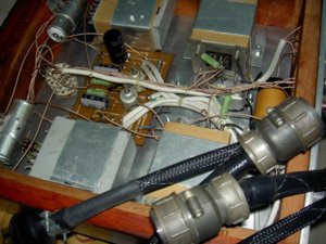

    Các bác xem Pre 10Y của em , với tuổi đời của nó các pre khác phải gọi là ... cụ . :lol: :lol: :lol:

    Ông với Bò cạp & Tuấn Ebay toàn làm những chuyện cho người khác ăn ngủ không được :cry: :cry:

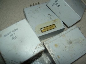

    Hi , Mạnh Tường .
    Em đo H bên sơ cấp .
    @ Bên Nhật họ đang rao bán cặp WE 270H như của em . :D
    WE 270H Input Transformers
    NaN
    WE Maker Pair Quantity Model 270H Price ¥ 94,500 / Pair (Tax in)a universal input transformer Explanation. You can use a wide range of input of the power amplifier from the boost of MC cartridge. Step-up ratio is about 5 to 10 times. This tone was clear in permalloy core.

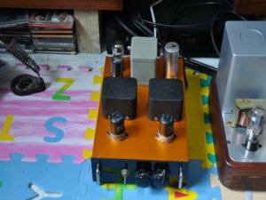

    em có con pre này nếu có giao lu cho em tham gia chơi .

    Đoán thử phát. Nếu là Aficio thì:
    + Power: EL5 SE
    * Mong được nghe con Pre này :D
    ** Edit: Trời! không chịu nhìn. Cái hình đề rành rành là C3g rùi! hố quá mạng :wink:

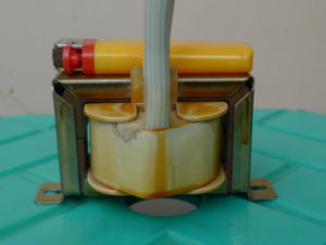

    hehe con pre đúng là c3g bóng này rất là rẻ mà lại chân vàng nữa , bửa lên nhà anh danh em thấy anh xài nên về bắt chước mua chơi :) , em xuất = biến thế vì nó chạy dòng khá cao (biến thế này có bộ fe khá đỉnh ,tuy nhỏ nhưng quấn 3800 vòng đạt 170 H)

    Đang chạy 10K hay hơn vậy Lợi? Áp & dòng đang chạy bao nhiêu? Chất âm bóng này rất hay(khi ở Triode) anh rất thích, nhưng chưa có điều kiện thử với Pre.
    * Chim CÚ Push Pull AL5 gì đó nghe Sinhlk ca ngợi quá trời, làm anh ngại lên 6B4g single plate quá :wink:
    P/s: Loa gì vậy? nhìn lúp ló thấy đẹp quá!

    em đang chạy 10k đấu triode áp 200v dòng 17 ma ,
    con chim pp em rả xác rồi (với em chưa có con nào thọ quá 1 tháng hehe :) :) )
    em nó là JBL C40 harkness sử dụng củ 130A và 175 crossover 1200N dạng thùng bass horn nằm ngang độ nhạy khoảng 110 db (nghe dở quá )

    Biến thế này tiết diện lỏi và air-gap bao nhiêu vậy bác ? Với 3800 vòng / 170H thì fe này kinh khủng quá .

    em nó fe niken không à lá mỏng hơn tờ giấy , lỗi double c core nhỏ xíu nhìn hình là biết rồi đó , chắc kích cở tương đương fe EI lưỡi 22 xếp dầy 22 he he nghe sợ chưa? :lol: :lol: em thử bỏ air gap ra thì em nó lên 220 H luôn kinh !

    Sc = 4,84 :shock: ! ngày trước CLB Hồng Công có đặt loại FE c-core với 80% là niken có lẻ của bác là loại này , chúc mừng . :D

    Em có bộ fe cũng giống như mô tả của bác, không biết có cùng loại như bác đang dùng không ? em chưa đo thử nên chưa biết thế nào
