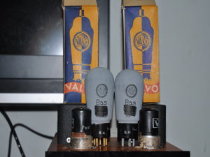

    nghe bác will nói thứ hạng có bóng Ba ,, em thì có bóng Bas không biết có giống không?

    Hức hức... nhìn mốc mốc nhưng độc quá, chịu hổng nổi, nhưng bác nên mang xuống đây cho anh Danh "tiệm vàng"
    xi lại chân đèn cho nó giống nhau đi :mrgreen:

    hai bên chân vàng đó , tại em chỉ mới cạo một bóng thôi , em còn lại bị dơ và dính sơn zin nên nhìn vậy thôi , code trên đế trùng mã mà .hehe :lol:

    Đừng có chơi kiểu này nha! Nội mấy ông: Gohome, Vua bò cạp & Tuấn Ebay làm tui mất ăn mất ngủ chưa đủ hay sao? Giờ lại tới Ông nửa!
    Bàn phím ướt mịa nó hết rồi :wink:
    Mới lấy hả Lợi? Bóng đẹp quá. Cái này Pre là hết thuốc.

    Ba tube :
    Filament: 3.5V 0.5A
    Max. Va 230V
    Max Pa 1.5W
    Max Rg 600kohm
    Typical operation:
    Va 220V
    Vg -6V
    S 0.6 mA/V
    Ia 3mA
    Ri 25kohm
    Mu = 41.6
    Bas có phải tương đương với Ba không các bác ?

    Bas tube là đời sau của BA, thông số y choang, chỉ khác là đốt tim dòng nhỏ hơn 1 chút :D .
    Ba thì ở VN có vài người có, chứ bóng Bas Valvo này thì... hình như có 1 cặp à. :mrgreen: . mí loại tube này ra đời đâu đó lân cận Thế chiến thứ hai... mà còn NOS vậy là... vào sách đỏ. bóng này độ bền có hơn 10k giờ.
    nếu là em, em cho bóng này lái cho 1 cây DHT luôn, ví như 2A3 hoặc 4043C chẳng hạn :p

    em có bóng Bh cũng liên quan đến Bi. nhưng Bi là đốt tim gián tiếp nên dễ dùng hơn :D . Bh thích hợp tầng lái, trong khi Bi thích hợp tầng khuếch đại.
    em mới xem lại data chính hãng Siemens
    thì Ba và Bas là thông số gần y chang, khác 1 chút ở trị số dung kháng vào, ra.
    Pa max là 2W, Ik max 20mA, Mu là 15.

    Em có cùng quan điểm như vậy , bóng Bas ( Ri = 25K ) rất khó kiếm OPT .

    về lý thuyết bóng này không nên làm pre vì trở kháng cao. có tay chơi cùng plate choke cho bóng này làm pre. nó sẽ không đạt yêu cầu, vì 2 lý do : choke cần cảm kháng 50k ở 20 hz là rất lớn, thứ hai trở kháng ra gần bằng Ra. bản thân em quấn plate choke dây 0.1mm Fe 25mm gãy tay luôn, dây đứt từa lưa... mà chỉ đạt hơn 200-220H.

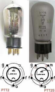

    Bác Will
    Em có cái pre 26, bữa trước thấy trên Ebay bán cặp PTT2S mua đại, thấy trang web Thái Lan nói bóng này nghe ổn hơn Tube26
    http://alexdiy.blogspot.com/2007/02/la- ... ifier.html
    Radiotechnique (RT) French made PTT2S (equivalent to and interchangeable with German type Bas ) signal triode tubes. Date codes indicate that these were made in the late 1950's.PTT2S and Bas uses a special German style 5 pin socket.
    For more details on this unusual tube, please see these spec sheets:
    http://scottbecker.net/tube/sheets/082/b/Bas.pdf and http://tdsl.duncanamps.com/pdf/siemens.pdf

    Wow!!! Bóng đẹp quá anh. Chúc mừng anh có cặp bóng quý.
    Nhưng blog này cũng nói tiếng của 26 vẫn mịn màng hơn. Mặc dù chưa nghe, nhưng em nghỉ mấy bóng cổ của Đức vẫn có cái âm đặc biệt (cái này khó diễn đạt) mà mấy bóng khác kg có!
    Anh lên lẹ đi anh, em ráng sắp sếp chạy ra nghe cho = được :D

    anh có đế cắm cho đèn này không ?
    để trị ù, anh cần làm ổn áp 2 tầng cho đốt tim. nếu cần anh nhét thêm cục choke lọc vào đấy. em có làm bo đốt tim 2 tầng ổn áp cho đèn này vì dự án của em cũng tính ráp pre bóng DHT.
    nếu anh thích chơi tải choke, ghé em cho anh mượn cặp 220 Henry test thử xem thế nào. nếu dùng pre này, power nên xài đèn vì có trở kháng vào cao.

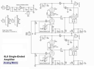

    Thân chào các AE hội BHA,
    Sau thời gian nghiên cứu các topic ráp ampli đèn trên DĐ, với mong muốn tự DIY, và sự động viên của anh Will.
    Em có ý tậu (sưu tầm linh kiện từ từ) cho mình 01 con chim chích nho nhỏ 6L6 và 12AX7 SE (bóng có sẵn).
    Và đây là 02 mạch điện sưu tầm được:
    1/ Mạch này trên Ebay họ bán thành KITS, nên sẽ chuẩn:

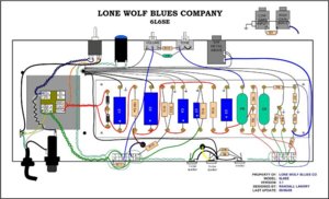

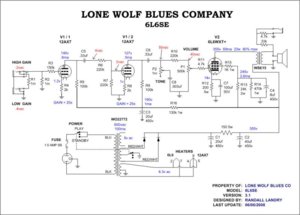

    2/ và mạch thứ 2 được chọn lựa: rất chi tiết
    http://lonewolfblues.com/images/6L6/6l6se_v3_parts.pdf
    Xin AE góp ý xem mạch nào thì đáng DIY để nghe nhạc hơn?
    Và cũng mong nhận được sự giúp sức của các AE.
