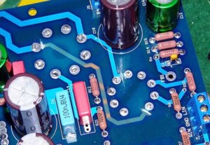

    Bác Will xem dùm em có phải mạch vẽ nhầm chân 7 và 8 không? Sao board mạch họ ráp không khớp với Schema.?

    Re: BHA - BIÊN HÒA AUDIO CLUB. Clone HOVLAND HP-200 + PHONO
    :( Bi giờ kêu em dò cái mạch sao chua quá! Lật về trang 252 xem mạch, xong lật lại 253 dò ... Đã vậy PCB lại vẽ 02 lớp, thôi em chịu. Nếu board này của Bác, thì đem lại nhà hay uống Cafe thì em dò cho nha.

    Hình của board này là của trên mạng, của người ta mua về làm rồi post hình lên.
    Em tham khảo thì thấy họ nối linh kiện chân 7 và 8 của đèn 12AX7 sai với mạch điện -->em nghĩ là mạch điện ghi nhầm lẫn số của chân đèn!

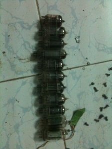

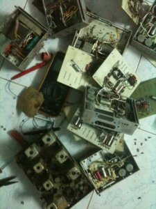

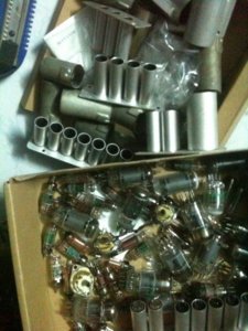

    hôm nay chán đời em đi vetrai mua được mấy em này nghỉ lại đó giờ mình nuôi shop núi hơi bị nhiều híc híc :mrgreen: chuẩn bị đợt hàng tiếp theo về kg biết món gì nửa :?: trong đóng này có 4 cây 12at 3 phiến mica và 1 cây 5687 có 2 cây đèn chân mạ vàng em kg biết đèn gì mai em ghé lại đó có cái máy bự lắm coi thử máy gì củng mong có đèn bự bự chút
